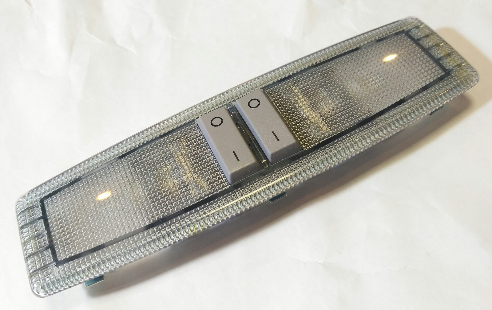

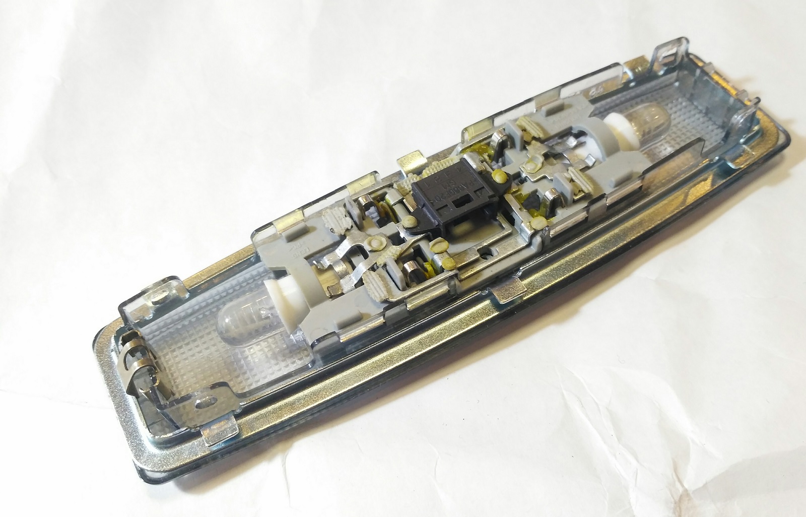

Вопрос по теме
На что можно заменить вот такой плафон освещения салона
Шеви-нива GLC 2018 г.р.
выкинул штатные лампочки, а светодиодные от тряски постоянно не контачат..
Хочется с большим пространством под 1 лампу - поставлю светодиодную панельку
IMG_20210226_142631.jpg [ 327.81 КБ | Просмотров: 1643 ]
IMG_20210226_142438.jpg [ 425.96 КБ | Просмотров: 1643 ]

@leshak , Я просто тупо припаял вместо лампочек кусочки светодиодной ленты. Несколько лет робит без проблем.

Из парт-каталога: 21080-3714010-01-0 Плафон освещения салона. Поиск выдал кучу результатов :smile_smile:
Я для экспериментов покупал восьмёрочный плафон за 67руб. Качество соответствовало цене, но для моих целей подходило вполне (до сих пор успешно фунциклирует :smile_cool: )
