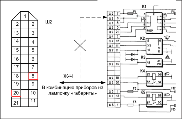

ШНива 2004 года. Наездил немного - 110 т.км.
Но вот пропала индикация габаритов и ближнего света.
Не работают индикаторы на переключателе 883.3709, не работает индикатор ближнего света в комбинации приборов.
И к тому же комбинация приборов стала подсвечиваться при включении габаритов слабовато.
Ночью это не мешает, оставшегося освещения приборов хватает, а днем трудно понять (только по положению переключателей, а оно - невыразительно) включены габариты и ближний свет или нет.
Индикатор дальнего света в комбинации приборов (голубой) - работает, но он от положения переключателей не зависит.
Заменил переключатель 883.3709 (сдвоенный, габариты и ближний свет). Индикатор на кнопке габаритов (левый) заработал. Индикатор на правой кнопке (ближний свет) по-прежнему не горит при нажатии кнопки. Теперь хотя бы знаю, что габариты включены.
Собственно вопросы:
Предохранитель какой-то может влиять на индикатор переключателя ближнего света?
На индикатор в комбинации приборов могут влиять предохранители?
На освещение комбинации приборов могут влиять предохранители.
Уж больно не хочется эту комбинацию снимать. Тяжко будет обратно саморезы ставить. Не подлесть там.
С уважением
Андрей
Сообщение Добавлено: 11 мар 2016, 11:43
    775
  •  3937
  •   30
  •  07 фев 2010, 17:14
  •  Наро-Фоминск
И не должен.
Нет там лампочки и никогда не было, если конечно предыдущий хозяин не приколхозил.
Такого тоже нет. Есть индикатор габаритов. Можно переставить проводок в колодке блока предохранителей, переключив его на индикацию именно ближнего света (есть тема на старом форуме).
Сообщение Добавлено: 11 мар 2016, 12:46
    13708
  •  21252
  •  15 июн 2009, 10:35
  •  Нижний Новгород, Сормово
@Андрей_63 , штатно индикация включения ближнего не предусмотрена, @Pavel_CH правильно сказал. Если хочешь, чтобы индицировалось зеленой лампой на приборке, то переставлять по вышеописанному. А вот если у тебя эта зеленая лампа не горит при включенных габаритах, то вероятнее всего перегорание лампы. Ну и снизившаяся яркость подсветки, скорее всего, вызвана аналогичной причиной - перегоранием ламп подсветки. Пора бы уже, с 2004 года-то...

Спасибо. Разобрался. Схему переключателя нашел и старый переключатель вскрыл.
Интересно, что под кнопкой ближнего света только светодиод подсветки, а индикатора включения нет. Не ожидал.
Сейчас это вызывает неудобства, т.к. при отсутствии ДХО надо включать днем ближний свет.
На комбинации приборов индикатора ближнего света не предусмотрено. Тут я ошибался.
Странно, что после замены переключателя вместе с индикатором на левой кнопке заработал и индикатор габаритов (справа зеленый) в комбинации приборов.
Интересно, как это выглядит на новой ШНиве.
