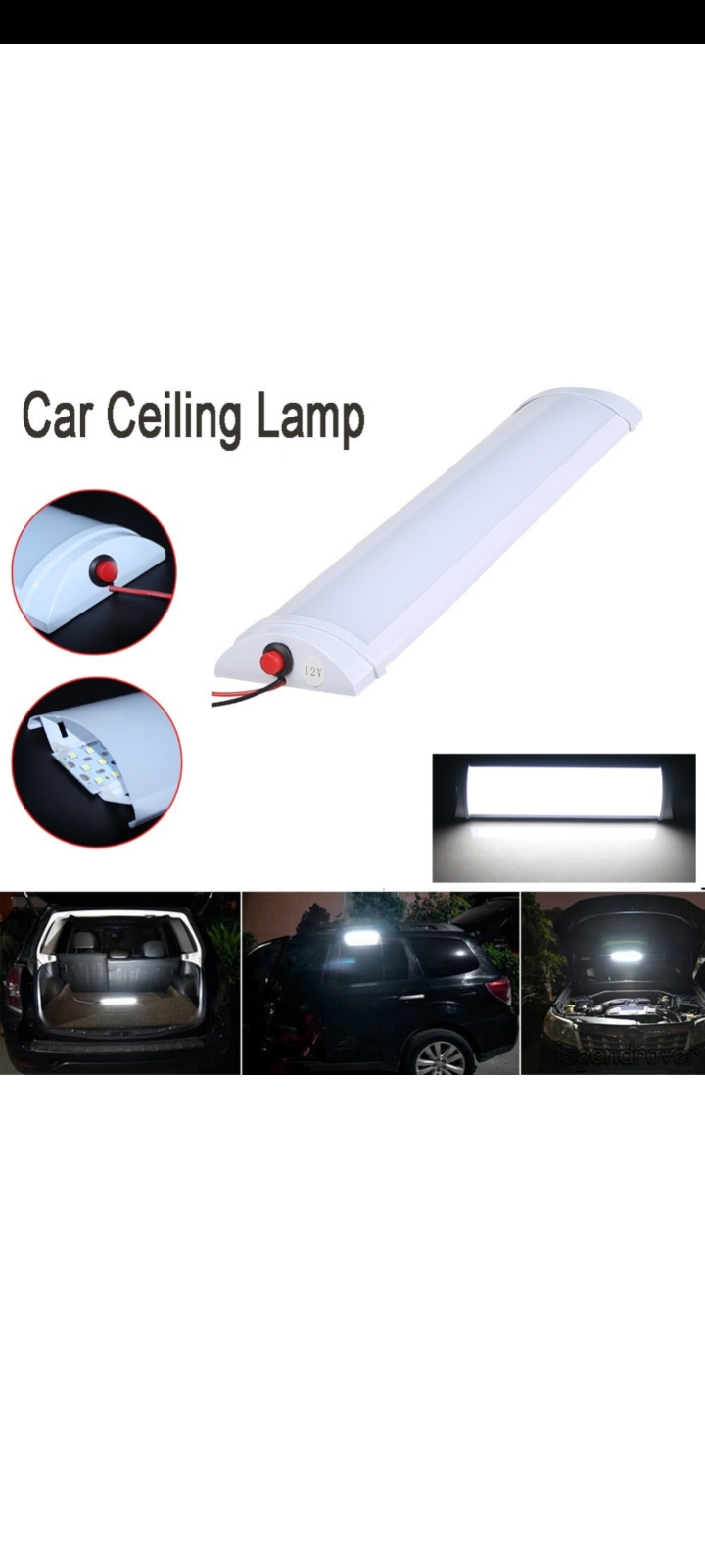

Сообщение Добавлено: 15 апр 2023, 21:28
  •  340
  •  27 июн 2012, 18:09
  •  г.Балахна
Всем привет. Как подключить доп светодиодный плафон над задней полкой на потолок?Плафон в сборе, с кнопкой и с проводами.
Screenshot_20230415-212657_OZON.jpg [ 199.55 КБ | Просмотров: 1094 ]
