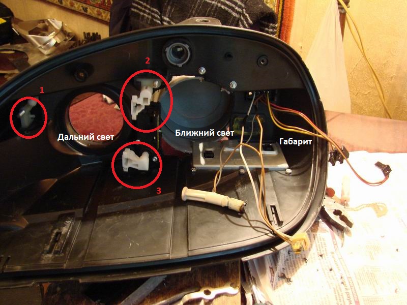

Если просто отщелкнулось (без отлома крепления), то потянуть на себя через дырку ДАЛЬНЕГО света.
Вот беленькие три крепления:
И худо-бедно, все три крепления через заглушки ламп видны. На скинутой фаре точно.

Тянуть нужно через дырку ДАЛЬНЕГО света, за хвостовик отражателя ДАЛЬНЕГО света!!
Я специально накидал фоток из инета, что бы было понятно, где расположены крепления. Все три крепления отражателя находятся вокруг лампы ДАЛЬНЕГО света, а не линзы, как это кажется логичным, потому, как она тяжелая.
А линза уже крепится 4-мя торксами к отражателю дальнего света, но они отвалиться никак не могли.

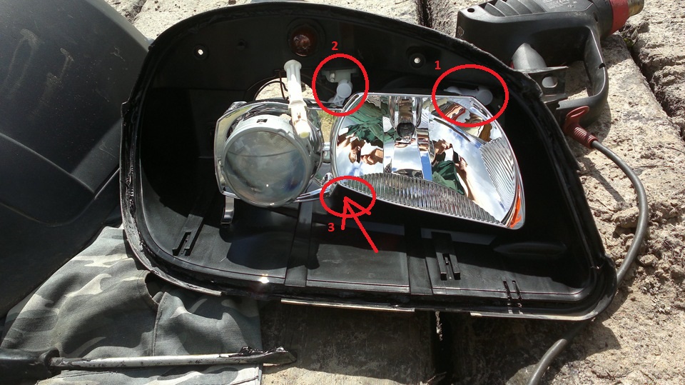

Есть три точки крепления отражателя:
1 - за винт регулировки по горизонтали
2 - за винт регулировки по вертикали
3 - за электрокорректор
П.С. А если тянуть за линзу, эффект может быть обратным - оторвешь угловое крепление у регулировки по горизонтали №1.

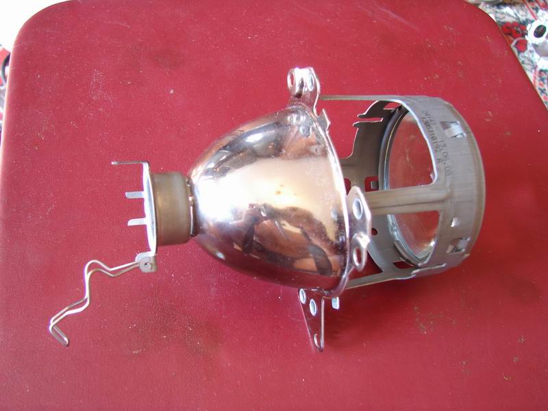

Первый раз встречаюсь, чтобы стекляха от корпуса отвалилась. Она там 4-х мм пружинным кольцом прижимается. Ее на снятой линзе в руках плоскогубцами не так-то просто снять...
На фото оно видно. Сидит в наклонных отогнутых усиках.
Для разбора достаточно действительно 80 градусов. Обычный фен не справляется - отрубается раньше чем прогревается шов. Нужен строительный фен или духовка. Начинать надо с острого угла.
