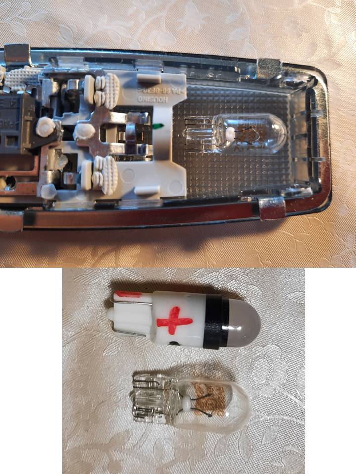

Хочу поделиться "не совсем позитивным" опытом попытки замены ламп W5W на светодиодные T10
в заднем потолочном плафоне салона и рассказать про коварство заднего плафона.
Как известно, на машинах LADA NIVA 2020 г. (до Travel, ШН с "ладьёй"), думаю что и на "Тревелах" тоже, некрасиво заколхожена
подсветка салона в темноте: приборка и новая магнитола - ярко-белый "светодиодный" свет, кнопки зелёные, а подсветка управления печкой
и потолочный свет - "классические" лампы накаливания жёлтого оттенка, и всё это сэндвичем. Дай думаю поправлю.
Поставил в передний плафон-"Глонасс" светодиодную лампу C10W, стало покрасивше и поярче, решил то же самое сделать
в заднем потолочном плафоне.
"Обычные" лампы накаливания типа W5W и светодиодные Т10, которые продаются вместо них и якобы взаимозаменяемые,
во всяком случае так уверяют продавцы в автомагазинах, с виду похожи по цоколю и как будто встают хорошо, но дальше..
Если приглядеться сквозь прозрачное стекло вставляющейся в патрон плоской части лампы W5W, видно, что плюсовой контакт
с одной стороны стекла, а минусовой с другой. В лампе светодиод-Т10 усики "+" и "-" рядом на каждой стороне.
Особая конструкция патрона под лампу в заднем плафоне ("двойная лапка" сразу на оба контакта светодиодной лампы)
создаёт короткое замыкание, что и произошло у меня на новой машине. Проблема в том, что проводка заднего плафона
("белый-зелёный" - "плюс", "чёрный" - "масса" 0,35 мм2 всего) сделана так: идут два провода вместе и масса возвращается по потолку
и перед водительским козырьком и стойкой назад в торпеду (видимо технологически проще не врезаться в проводку
переднего плафона с ЭРА-ГЛОНАСС).
В итоге, за ту секунду, пока перегорал от КЗ N-ский 7.5А предохранитель в монтажном блоке, проводка успела загореться,
провода сплавились плюс с минусом до самой колодки под торпедой, задымился потолок новой машины, я уже достал
4-л.-вый огнетушитель, но обошлось, и хвала дяде Славе, электрику СТО ВАЗ-Зеленоград,
что он смог подлезть туда и заменить проводку без снятия всей торпеды.
Боюсь, что попытка замены ламп на светодиодные где-нибудь в другом месте тоже может стать проблемой, будьте начеку.
P.S. Подогнуть "усики" светодиодной лампы чтобы сделать цоколь похожим на классическую W5W у меня потом не получилось,
патрон хиленький, лампа в нём шатается даже штатная, чёткого плотного контакта нет. В итоге я на это забил,
оставил в новом плафоне после ремонта лампы "классику".
Всё показано на фото, надеюсь мой рассказ убережёт кого-то от глупой затеи.
Всем бобра. Ржать можно :)

Не надо ставить светодиодное барахло в плафоны. В соседних темах про светодиоды в плафон и т.п. достаточно информации про Philips, у которых всё в порядке с расположением выводов. Но так-же нельзя сбрасывать со счетов криво изготовленные контакты в плафонах, и очень тонкую проводку в автомобиле, в желании максимально сэкономить.

плафон от ж@пеля, соответственно и питание через ж@пу, вопрос легко решается изолированием контакта тонким пластиком и прекрасно всё работает,
просто соблюдение элементарных мер безопасности, замерить любым прибором "+" и "- " на каждом контакте,
и распиновку на самой лампе

Нет на наших машинах , других таких мест. :smile_bigsmile: Подбирайте в этот плафон светодиоды правильно , плюс и минус должны выходить на разные стороны светодиода.

Это уже обсуждали лет 6 назад. Вопрос решается очень просто - Подключение плафона

Конечно не за секунду, преды 1 мин держат ток, вдвое штатного, а тут длинные проводочки со своими Омами. Не должно быть такого, чтобы коротнувшая лампочка, вызывала возгорание.
На 213 тож такой дефект, был. Замыкание в боковом включателе света, привело к оплавлению по всей длине проводки. Задолбался устранять.
Причём к предам штатным, тут претензий нет.
:smile_thinking: Пред напрашивается, свой, на мощность светильника.
Вот производителю, очень правильно бы донести этот случай.

На Lada Travel решил заменить на led лампы ДХО. В ДХО стоят лампы w21/5w. Led, которые я купил оказались полярные, поэтому при первой установке одной лампы сгорели предохранители f11 (5А) и f19 (10А). Сгорели при попытке завести машину. Ок, учел полярность, установил опять одну лампу и включил габариты - лампа горит. Завожусь - перегорает f19. Проверил лампы при прямом подключении к аккумулятору - всё работает.

@Talan , на мощные светодиоды мост не ставят, поэтому полярные, но патроны под лампы мало кто видел, возможно ты первый, так что осваивай сам электрику
