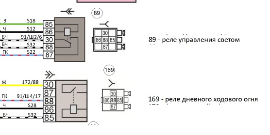

Вложение:
Правильно ли я понимаю, что можно тупо заменить штатное реле №169 на Незабудку-5? На приведенной выше ссылке есть четыре схемы подключения, но я ниразу не электрик и не могу разобраться )).
неправильно ...
Ты сначала расскажи чего пытаешься добиться ?
RS0Y5-42-02D

2.) На LADA Niva Travel установить задержку включения ДХО при запуске двигателя в 5сек.
простой заменой реле №169 на незабудку данного алгоритма не добиться, придется перекоммутировать провода в колодке подключения реле, для чего подойдет только схема №3
https://elzam.ru/publ/7-1-0-56
RS0Y5-42-02D

зы: а ведь можно же будет перекоммутировать вот таким адаптером https://elzam.ru/AVTOSVET/nezabudka-3/a ... 00x751.jpg ?
это адаптер под маленькое реле, но не в этом дело - реле №169 5ти контактное и работает в данной схеме следующим образом: в выключенном состоянии оно коммутирует цепь 30-88, что соответственно приводит к включении ДХО при включенном зажигании, далее при включении габаритов это реле включается и разрывает цепь 30-88, , тем самым выключая ДХО. Реле незабудка работает прямо противоположно, оно включается при определенном напряжении или при включении переключателя S
это адаптер под маленькое реле, но не в этом дело - реле №169 5ти контактное и работает в данной схеме следующим образом: в выключенном состоянии оно коммутирует цепь 30-88, при включении габаритов это реле включается и разрывает цепь 30-88, тем самым выключая ДХО. Реле незабудка работает прямо противоположно, оно включается при определенном напряжении или при включении переключателя S
спасибо за разъяснения.
...а по Шевику 2019 - можно ставить Незабудку (без каких либо коммутаций) вместо реле ПТФа, устанавливать нужную программу (задержка + принудительная работа при включенном двигателе, программа 4, например) - и будут ПТФы автоматом включаться при работающем двигателе (без использования кнопок) в качестве ДХО? Я правильно понял?
