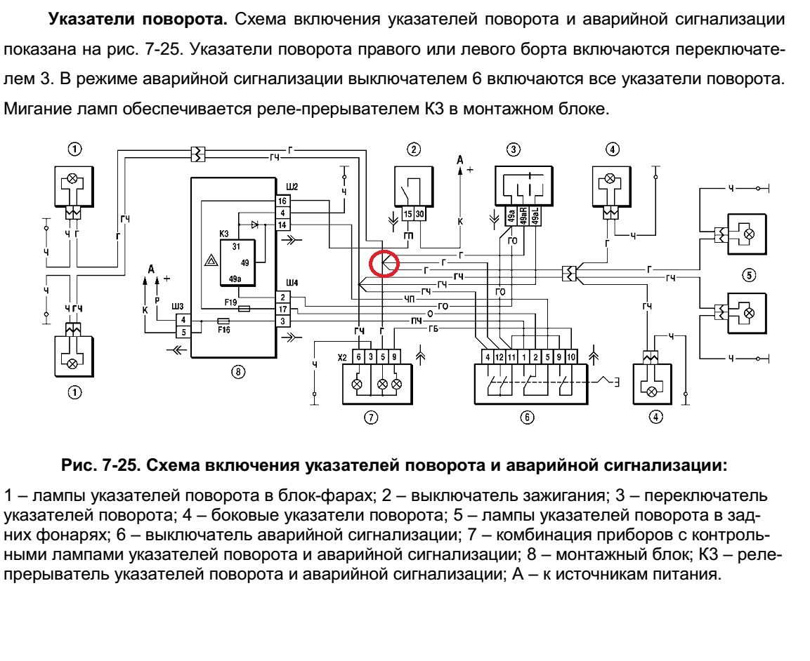

@bur1975 , либо кнопка аварийки, либо соединение проводов правого борта
Безымянный.jpg [ 277.59 КБ | Просмотров: 1503 ]

Сейчас нажимая на аварийку,заметил,чтоиногда срабатывает включение(кратко временно) зажигание с морганием (включением) лампочек ка́к при включении зажигания,а лампочка аккумулятора при каждом нажатии.
это неисправность среднего по схеме переключающего контакта

позиция 6 на схеме - при нажатии на кнопку происходит замыкание подвижным контактом №5 контактов №2 (зажигание) и №1 (плюс АКБ), в результате чего и происходит "включение зажигания" без участия замка зажигания.
