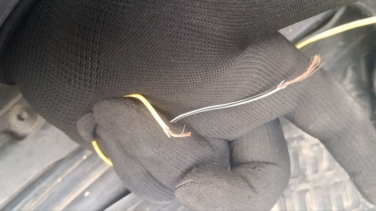

Здравствуйте, нашел 2 провода (белый с черной полосой и желтый) оголены и куда шли в задний левый фонарь.
После того как задел их - перестал гореть габарит на задней левой фаре и передней левой фаре. Смотрел по схеме но так и не понял куда они идут, но выходят из общей колодки. Подскажите куда копать.

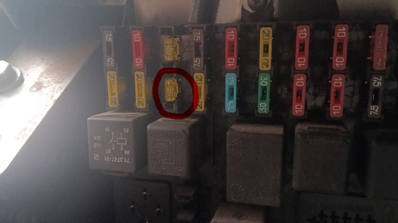

После того как коротнуло полез в блок предохранителей и нашел там плавненный 20А пред, еле вытащил он спекся, но не сгорел. Поменял на маленький. Выделен красным, он вроде как на сигнал идет, он работает.
Вложение:
photo_5467576591845551132_y.jpg [ 78.42 КБ | Просмотров: 685 ]
Не уверен связано ли это как то со светом.

Со светом это не связано. Сгоревшее гнездо от обогрева зеркал и заднего стекла (врождённая болезнь).
По проводам:
Раз перестали гореть габариты, то и предохранитель габаритов перегоревший ищи. А оголённые - видимо кто-то чем-то к габаритам подключался, потом с корнем просто вырвал

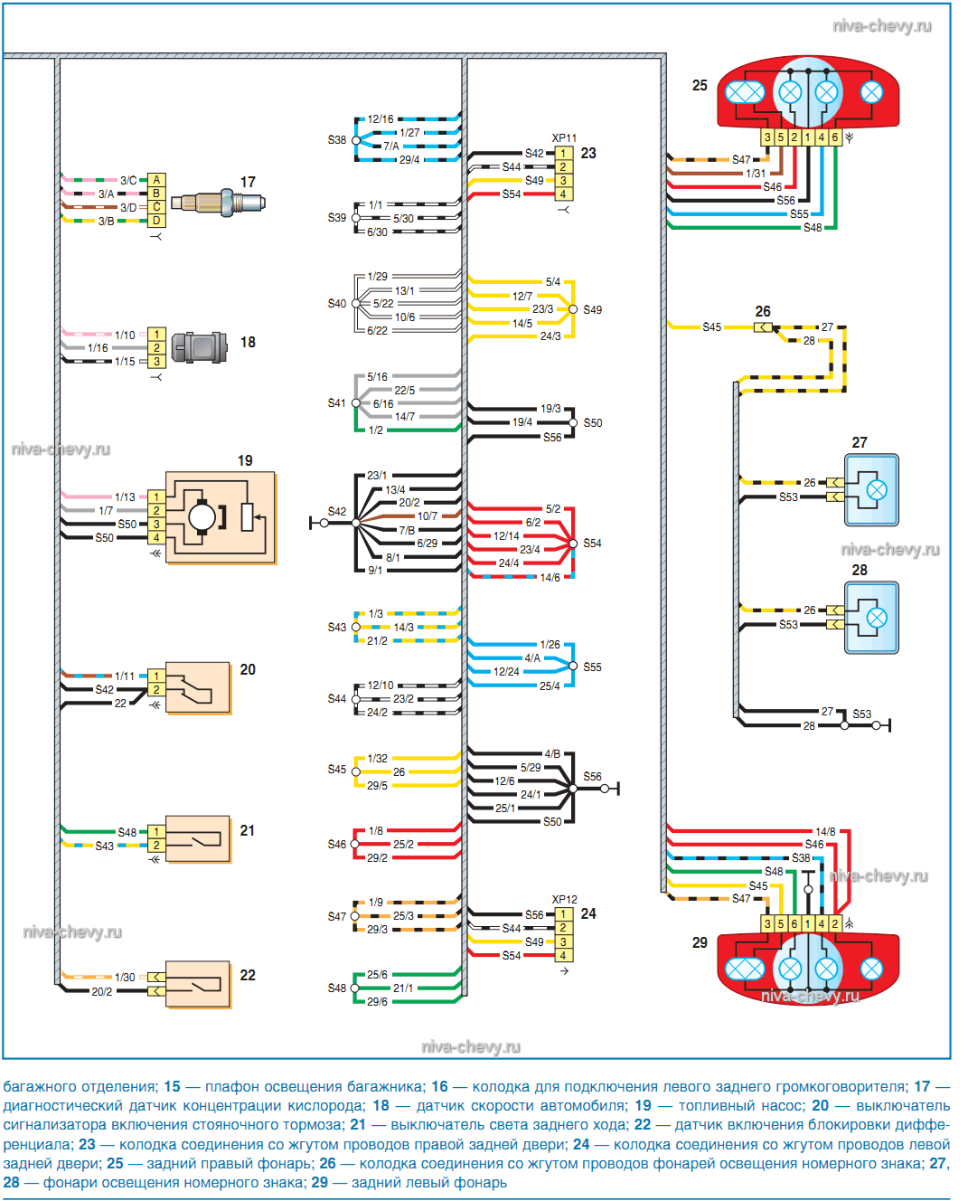

@holpa ,
это провода на плафон освещения багажного отделения
жел - это плюс габаритов левого борта, F1 на 5А проверяй его
бел/черн - это минус с концевика замка багажника
Вложение:
Screenshot_1.png [ 26.3 КБ | Просмотров: 567 ]
Вложение:
Screenshot_2.png [ 35.25 КБ | Просмотров: 567 ]

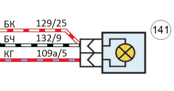

Добавлено спустя 7 минут 19 секунд:
Ленивый трудоголик писал(а):
У меня на подсветку другой букет))
у тебя другая комплектация
Вложение:
Screenshot_4.png [ 49.13 КБ | Просмотров: 567 ]

@holpa , F1 в монтажном блоке проверяй
Добавлено спустя 26 секунд:
