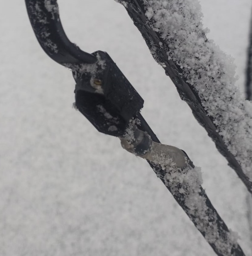

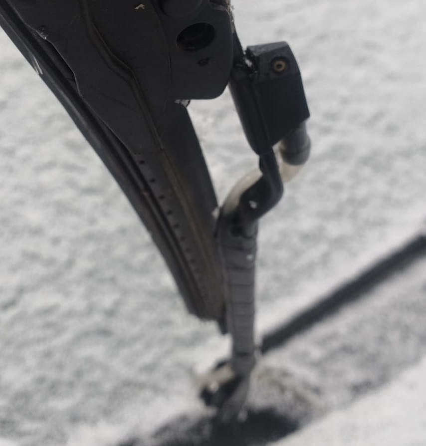

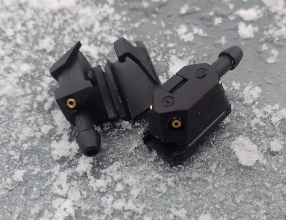

год назад поставил брызгалки/жиклёры/форсунки на поводки щеток стеклоочистителя
купил на Али случайно по цене около 200 руб.
зимой подмерзали не чаще, чем штатные
Омывайку льют с обоих сторон щетки на стекло, а не в воздухозаборник
поставил сначала ближе к стеклу - выглядело лучше, но часть омывателя лилась на щетку
(возможно не на всех щетках будет так)
за все теплые месяцы так и не поставил тройник на то, что бы были подключены к бачку оба варианта
-- если один зимой замерзнет из-за омывайки не той концентрации, то были бы запасные
