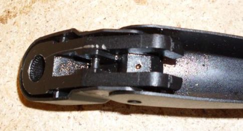

А я делал так: подмёрзло, хотел разработать, мешал колпак, включил зажигание, махнул дворником, в вертикальном положении выключил зажигание, похлопал дворником, смазал ВД, пока все ок.

А где Вы все раньше были?????
Токо вчера снял поводок,мазал смазками ,
разробатывал
Лучше-бы сразу пружину кастрировал :

А у меня, после того, как сменил штатный на безкаркасный - и летом не дочищает никогда...

т.е. лечение токмо ампутацией : ладно будет время проведу операцию
В субботу (31.01.2009 на улице -15) провел "лечение" заднего дворника:
1. Снял поводок и принес его домой. Осмотр показал что закисла ось, хотя перед зимой поливалась силиконовой смазкой.
2. Снял пружину и с внутренней стороны дворника просверлил отверстие d 1mm, перпендикулярно оси.
3. С помощью медицинского шприца нагнал туда моторного масла и разработал ось.
4. Вымыл моторное масло бензином, просушил и шприцом нагнал в это отверстие литола.
Сообщение Добавлено: 04 фев 2009, 16:48

Вано, ИМХО литол не лучший вариант, лучше чего-нить жиденького, проникающего с тефлоном или молибденом

Вано, У тябя еще шлицы есть !!!
Жиденькое может вытечь.
