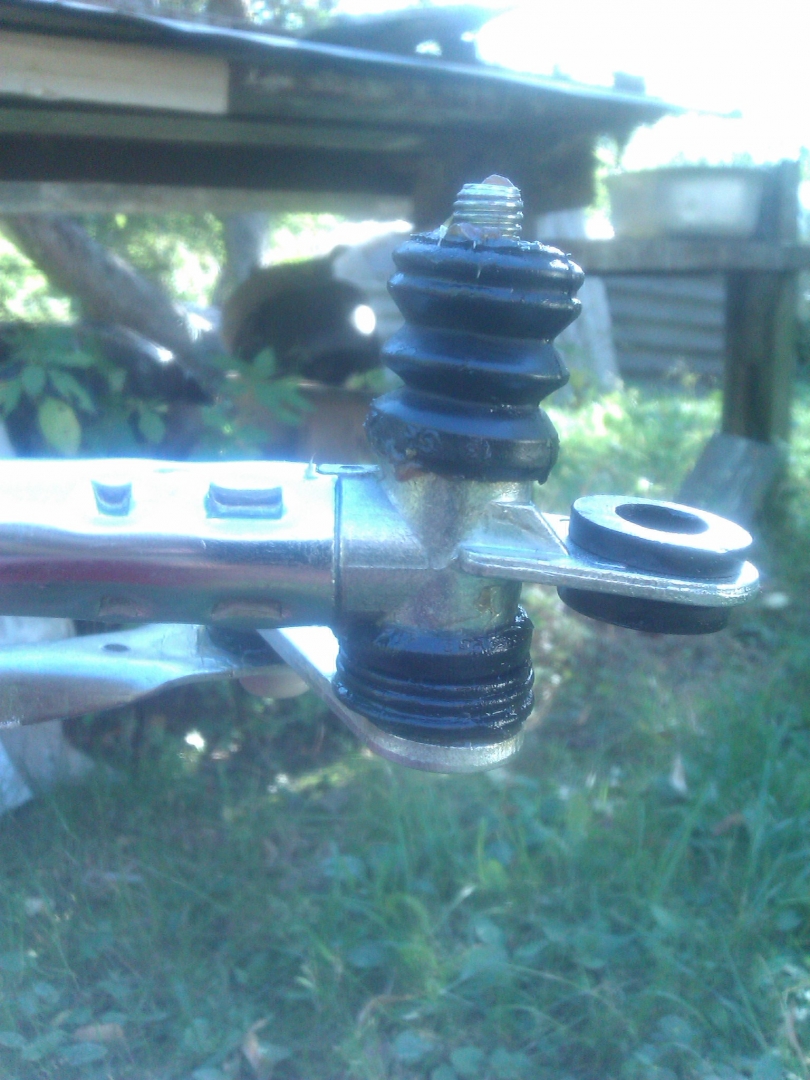

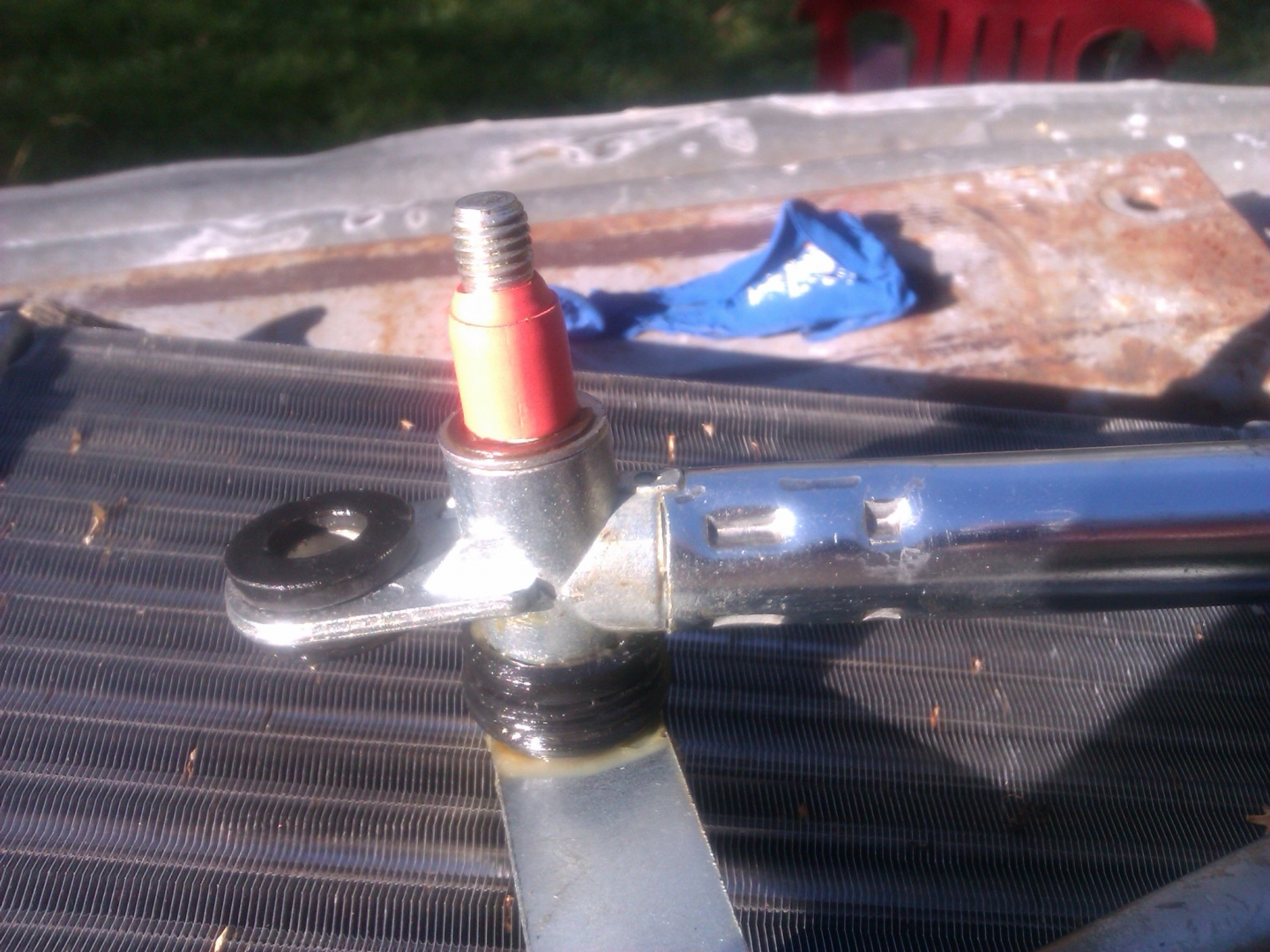

Сообщение Добавлено: 07 ноя 2018, 11:28
    690
  •  6080
  •   94
  •  19 янв 2018, 12:48
РыболовЪ писал(а):
А можно сейчас рассказать?
Можно, но коротко, вот:
Добавлено спустя 1 минуту 1 секунду:
чехлы пальцев направляющих передних суппортов 2108 с набивкой водостойкой смазки в них, одеваются и на верхний и на нижний конец вала поводков
Добавлено спустя 1 минуту 54 секунды:
На выход осей насаживаем 2-3 термоусадки для увеличения диаметра:
Chevrolet Niva FAM 1 2007
Toyota RAV4 2007
Citroёn Xantia 1997
Сообщение Добавлено: 07 ноя 2018, 11:55
    5563
  •  10468
  •   19
  •  02 дек 2008, 22:15
@Rael ,
Спасибо!
Но К сожалению, эти чехлы (08-е) тоже отвратительнлго качества. Ежегодно приходится менять на суппортах даже при очень малом пробеге.
