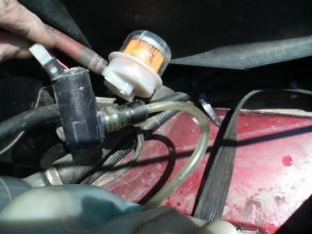

PhantomPro писал(а):
С завода шёл Насос омывателя MASTER-SPORT 00001-7504826-00-0 машина куплена в 2015 году в середине лета, а сейчас перестал работать (вернее крутить то крутит но давление маленькое не хватает). Не могу найти такой ни где может кто знает где можно заказать?
В наших насосах ма-а-асенькое резиновое кольцо уплотняет эл. двигатель и собственно насос - изнашивается довольно быстро (кому как повезет). Вода/омывайка попадает в эл. двигатель, и ему приходит амба.
andb писал(а):
у мну который с завода стоял лучший был.а так как поменял и решил поставить веерные форсунки то и понял что надо моторчик помощнее.в итоге вернулся на свои 2 дырые.а моторчики стал смотреть в отделах для иномарок.
Приколхозил хлам от ведра-японы-мамы, уже много лет. Дует нормально. :smile_muscle:
Правда, распылители родные.
В "транспортном" положении зажат между бачками расширительным и омывателя. Не стучит, не гремит.
