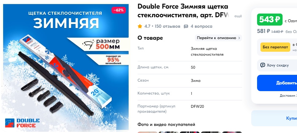

На озоне
Дворник.jpg [ 126.55 КБ | Просмотров: 290 ]

@igor29 , стоят у вас? И как, не болтаются? Там ведь тоже крючок больше...

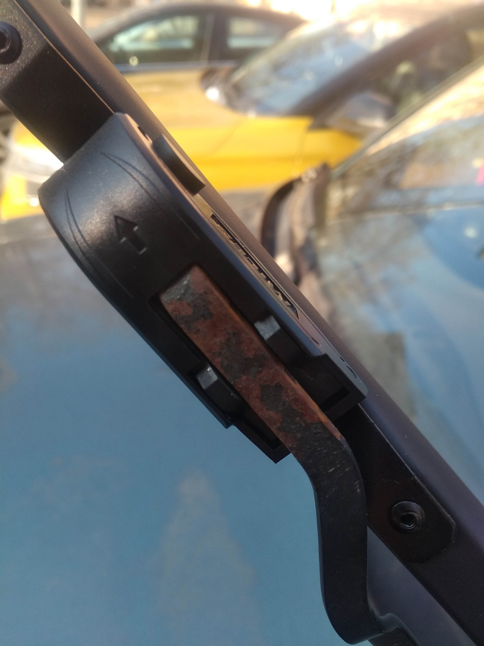

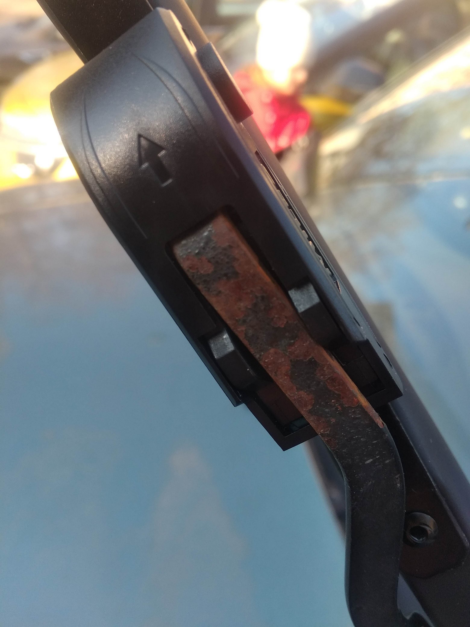

Поставил я этот MILES. Всеже крюк 9х3 и 8х3 - разные крюки.
Не знаю, как у остальных встает АЛКА, но МАИЛС болтаются.

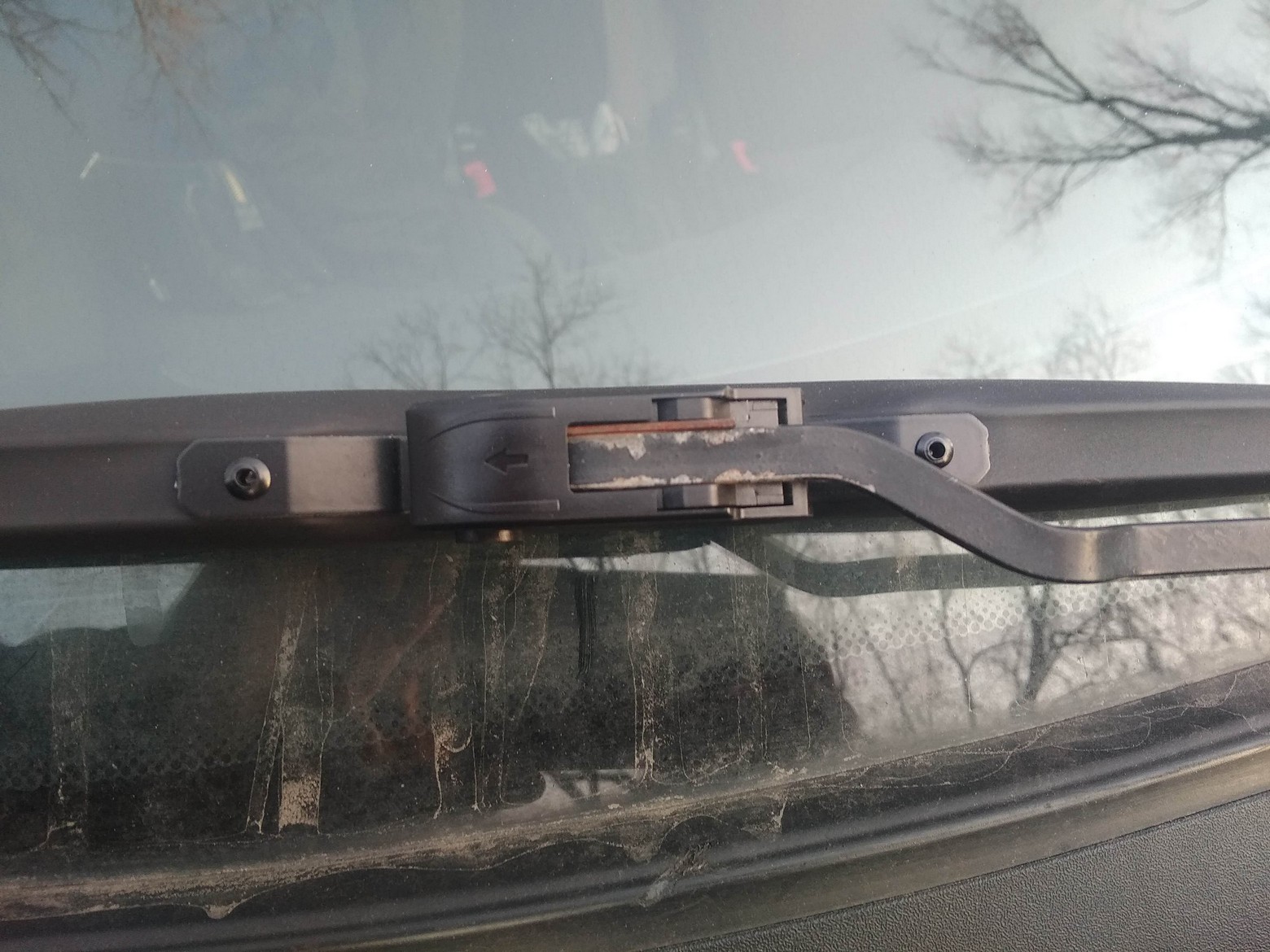

Пришлось пластики U-образные вставлять (они у меня для летних дворников сделаны - там тоже крюк 9х3):
Вложение:
IMG_20250226_082658.jpg [ 353.87 КБ | Просмотров: 217 ]
П.С. Чистят хорошо, не скрипят, не полосят. Но оно наверно на любых новых так будет.
Я так понял, эта пластинка на последнем фото сверху (сбоку) от поводка изображена? А где взяли эти пластинки? Или сами делали?
Сообщение Добавлено: 26 фев 2025, 11:06
    935
  •  2553
  •   3
  •  30 ноя 2006, 16:52
Да
Или сами делали?
Сам. Из 0,8-ой жести вырезал.

Lomonosov писал(а):
но МАИЛС болтаются.
можно термоусадку наверное натянуть...
