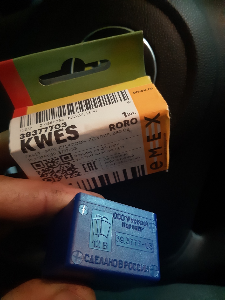

Сообщение Добавлено: 02 мар 2021, 19:15
    1487
  •  813
  •  19 май 2020, 13:43
  •  Кубань
Почитал отзывы про релюшку Русский Партнёр, брак 50\50 . купил - поставил - не работает, но звуки издаёт.Разобрал, катушке не хватает силы притянуть пластинку. Уменьшил зазор между контактами- заработала. Ещё корпус у неё слишком звонкий в работе, обмотал синей изолентой, приглушил.
