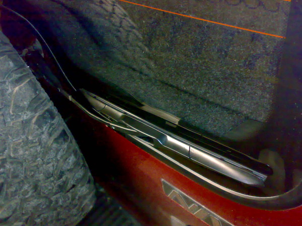

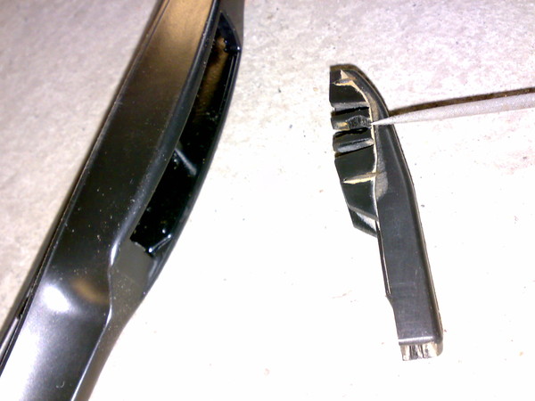

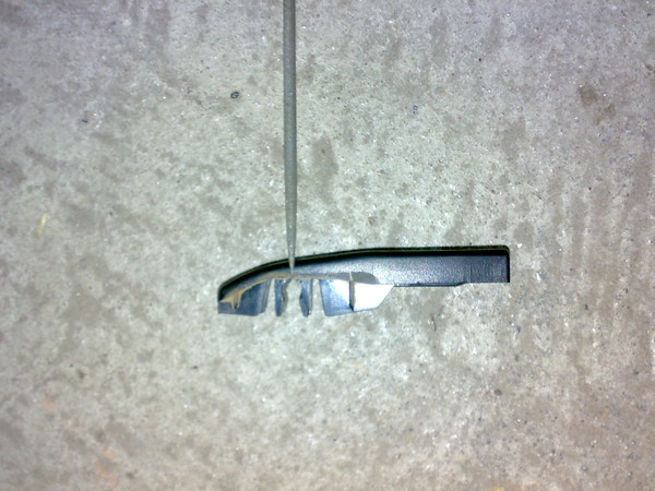

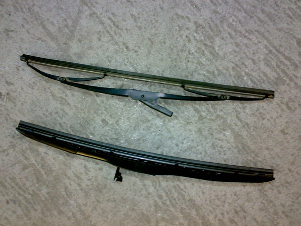

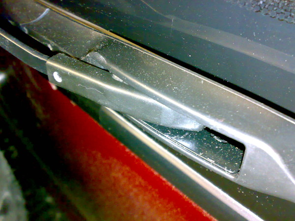

На пробу купил в экзисте за 293руб пока только одну заднюю щётку и при её установке обратил внимание,что оси у неё диаметром 5мм,а у штатной 4мм:поэтому решил, что об этом надо тут рассказать:
Вверху штатная щётка с осью диаметром 4мм,внизу щётка гибридная Дэнсо DU-035L,когда из неё вынимаешь вкладыш под крючок,то видна ось диаметром 5мм;если так одевать то усики могут сломаться.
Надо в пластиковом держателе надфильком увеличить круглый паз с 4мм до 5мм,чтобы не было излишней деформации при одевании щётки,иначе эти усики могут отломится.

aku54aku54, у безкаркасной Valeo с индикатором - такая же фигня - диаметр больше. Тоже лапку расковырял... Ездит уже 4 года - претензий по чистоте заднего стекла нет.
