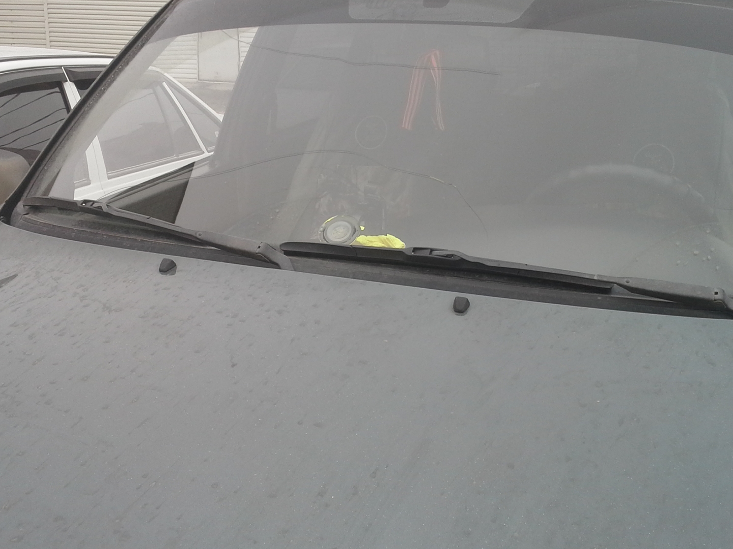

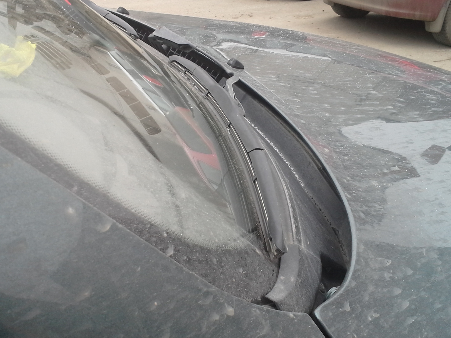

Купил такие гибридные щетки DENSO DU-050L за 700р шт,лучшие из тех, которые использовал.Работают бесшумно,плотное прилегание по все поверхности стекла,чистят как новые :smile_cool:. Посмотрим ,что будет со временем.Рекомендую.

@Пластун , а какая длина взял? Особенно правая интересует. По виду вроде короче 50 см, или нет?
Они обе 50 см.Правая прилегает хорошо за счет конструкции.На фото видно.

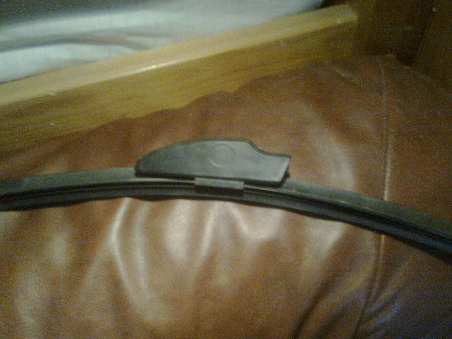

Вот такой бескаркасный дворник, купленный в Финляндии, убил мне лобовое в прошлом году. Марку не помню.
Обратите внимание на прямоугольную деталь под креплением дворника. Это стальной брусок, который при очень небольшом перекосе поводка ходит по стеклу, с соотвествующими последствиями.
