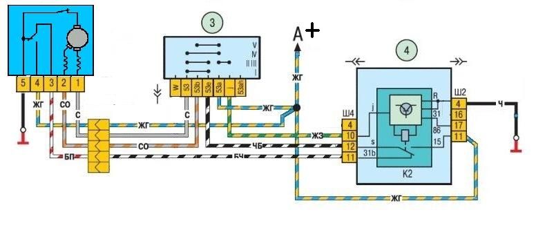

valkos, советую прозвонить цепь прерывестого режима. Вполне возможно обрыв.
Вот схема:
На клемму "I" куда вставляется реле стеклоочистителя в монтажном блоке должен приходить "+" при прерывистом режиме. Т.е. нужно вынуть реле, включить зажигание и прерывистый режим и ткнуть лампочкой к дурку "I"

Спасибо за совет Михайло Васильевич :smile_nod: ... правда для меня - практически технически безграмотного - это будет довольно сложно...

Тогда вот схема попроще (без омывателя и с устройством двигателя):
