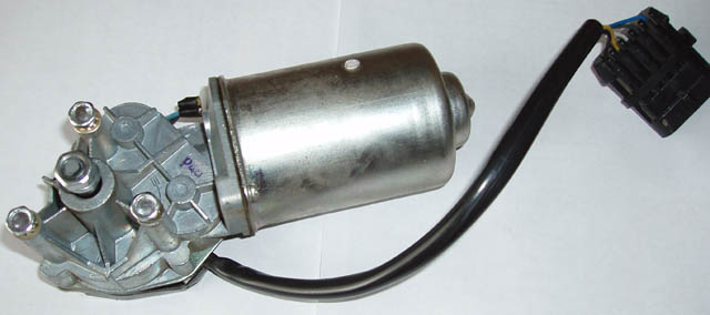

Согласно мануалу, снял механизм стеклоподъемника, отсоединил мотор-редуктор...

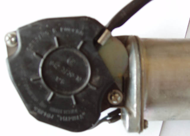

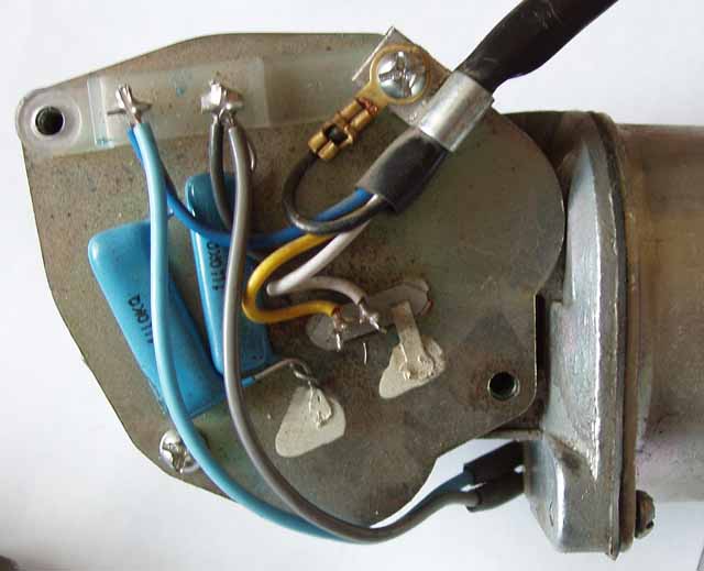

Вид со стороны крышки...
Под крышкой загадочные проводки-детальки...

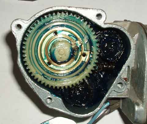

Под пластиной с проводками - "промежуточной крышкой" обнаружил шестеренки редуктора, залитые синюхой...

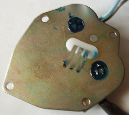

Сама "промежуточная крышка" со стороны редукторы (видны три скользящих контакта)

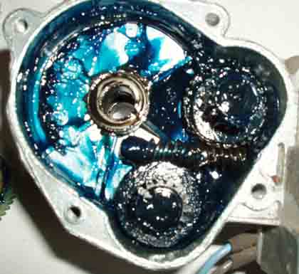

Редуктор баз "главной" шестерни (которая с осью привода тяг)

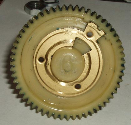

И сама "главная" шестерня с контактной пластиной
Скажу сразу, грешил на то, что срезало зубья "малых" шестерен, которые цепляет червяк - нет, никаких следов износа...
Сижу и чешу репу, в чем может быть дело... Может быть в процессе "проворота" контактная пластина "главной" шестерни встала в такое положение, что ни туды, ни сюды? В таком случае как правильно соринтировать ее при сборке?

Жужжал или просто гудел с застопоренным валом? Вал застопорился, когда щетки уперлись при ходе вниз после их перстановки.
Made in Sahalin, за парковочное положение отвечает один из контактов и его кольцо, по-моему, внутреннее. Контакт даже на фото видно, какой-то подгоревший, по-видимому, он подгорел при включении замерзших щеток.
Ничего в редукторе срезать не могло - там термопредохранитель, он должен как раз в таких ситуациях мотор обесточивать.
Короче, попробуйте почистить, подогнуть контакты и собрать все как было - должно заработать. Щетки не устанавливать сразу, включить сперва без них, чтобы их валы встали в парковочное положение.

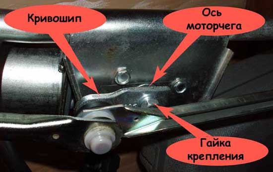

Как и предположил Апрель, я, используя грубую силу, провернул кривошип трапеции относительно вала моторчега...
Потом гайка крепления кривошипа прослабла и адью... :smile_doh:
А я сразу в потроха полез... : Ну ничего, зато изучил конструкцию, принцип действия, получил дозу адреналина при езде вслепую... :
