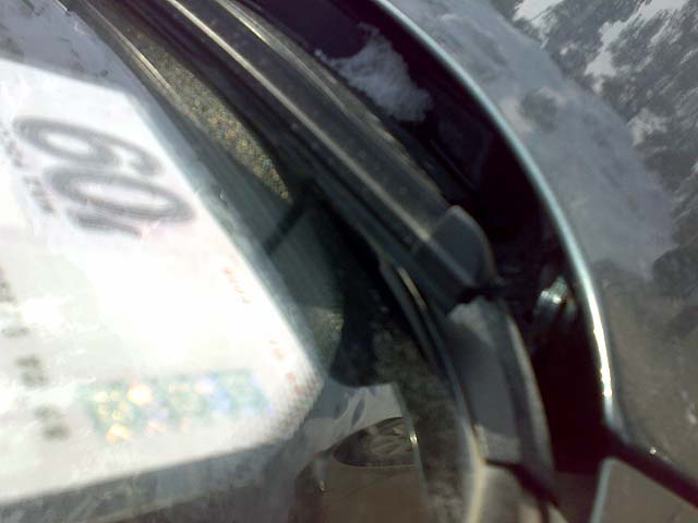

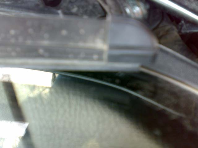

Ну и пусть правый будет короче, даже на иномарках так делают. Один фиг правый дворник в самом низу стекла правым краем из за изгиба стекла не достает. Я тоже озадачен этой проблемой.
