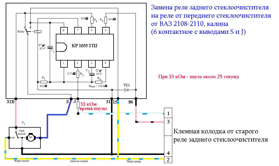

а вот еще один колхоз, рабочий, заменяющий полностью штатное реле. Кстати в таком варианте можно использовать реле с регулируемой паузой
Вложение:
Реле перед на зад.gif [ 20.04 КБ | Просмотров: 2260 ]
RS0Y5-42-02D
