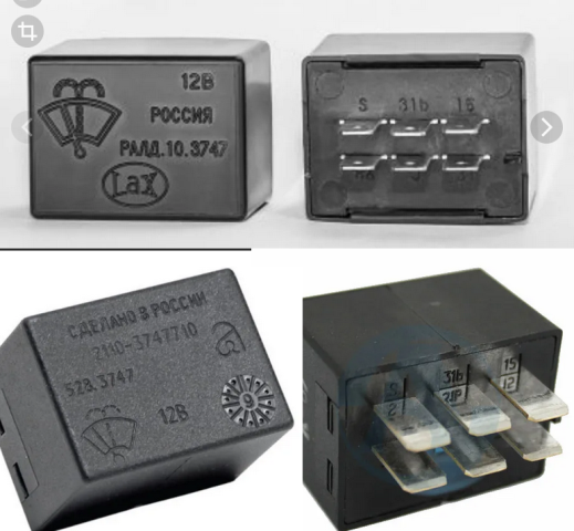

Начали барахлить стеклоочистители. То включаются, то нет. В быстром режиме работают нормально, то есть дело не в подрулевом. Значит реле думаю. Стоит штатное 2110-3747710 528.3647. Заехал в магаз дали РАЛД 10.3747 (524.3747). Вроде как аналог. Стал менять, смотрю расположение контактов другое. Ладно, поставил. Включаю щетки и понимаю, что что-то не так. То зависнут то не включатся. В общем вопрос. Как его правильно установить? Может там молитву какую прочитать или клемму скинуть? Или просто найти оригинальное реле? :smile_nerd:

а теперь ответь что под этим подразумевается? у мотора то ведь две скорости ...
То есть в крайнем верхнем положении подрулевого переключателя. насколько я понимаю впрыск и три взмаха и первое положение заведено через реле, а быстрый режим непосредственно через переключатель. Да, то что на фото именно те релюшки...самое интересное что когда поставил обратно родное,все работает как положено. Неисправность какая-то плавающая. в первом положении может один раз махнуть, может работать постоянно, может не срабатывать омывайка и щетки...короче надо заехать разобрать жабо и посмотреть моторчик. У штатного реле контактная группа смещена от центра, у нового РАЛД точно посредине.
