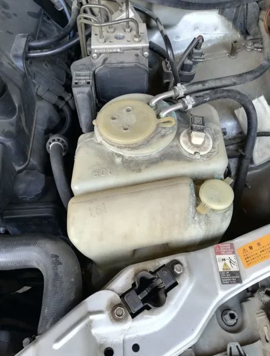

немцы (и не только) уже много лет подогревают сам бачок )) кто мешает тонкую обратку с радиатора (или обогрев дросселя) через бачок пропустить?
про форсунки Олег правильно сказал - они и так в подкапотке греются.
Потому что у них -5 --- это форсмажор и ехать не нужно. горячая омывайка позволяет быстрее смыть лед с лобовухи. А для нормального по скорости размораживания форсунок этот метод не годится. Нухлюпните теполй водички на форсунку и включаете омыв. Это конечно не работает, когда все шланги забиты льдом.
Народ, вы думаете просто так автопроизводители придумываю подогрев ФОРСУНОК, а не подогрев шлангов или омывайки?
