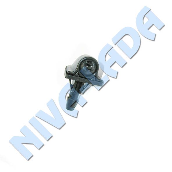

Кто-нибудь ставил веерные жиклёры 2123-5208060-20, что это за жиклёры, с завода теперь такие идут? Если у кого-то установлены, как впечатления?Изображение

На "том" Форуме было во многих темах, попробуйте поискать. Отзывы хорошие. Народ ставил даже от иномарок, подходящие. Вроде б даже от "Опеля".
Себе купил похожие, только для омывателя стекла двери задка. Года 3 назад еще. Планировал для фаромоек, так и устанавливаю с тех пор. :smile_tmi:
Испытывал дома, в ванной. "Дуют" достаточно хорошо. На расстоянии 50-70мм от щели поток жидкости держится как одна целая, только "расплющенная" струя. А уж после расходится на отдельные струйки/капельки.

Машина 2015 конец года, с завода такие стоят. Брызжут очень хорошо.

Поставил именно такие, как на картинке еще осенью. Замечательно работают. И сейчас, когда морозы у нас бываю до -25, не забиваются, не замерзают.
Единственное, по субъективным ощущениям, увеличился расход омывайки, по сравнению со струйными писалками.

реально работают как надо?
а то по осени експериментировал с веерными форсунками самыми разными.ставил и на капот на штатное место и на жабо.итог такой.вернулся к штатным форсункам.ибо веерные не мог отстроить .на скорости настроишь на месте льют на крышу.на месте настроиш на скорости льют под кромку стекла.пока отложил до тепла эксперименты.

От вольво вроде подходят с небольшими доработками.

andb, видимо не зря на заводе их ставят только для заднего стекла. Плоская струя имеет большую парусность и поэтому сильнее зависит от встречного обдува.

На том форуме, в свое время, почти все на эту тему перечитал, от вольво дорого, покупал от грейт вола в экзисте, по номеру должны были быть веерные, по факту оказались струйные, ставил дешевые веерные, они льют отвратно, в итоге сейчас стоят штатные струйные, а про эти спросил, потому-что раньше таких не видел, в общем буду их покупать, раз они заводские и нормально льют.

На стоящей машине идеально брызгают... но когда едешь давления не хватает обычного насоса и льют под дворник... как обычно хотели что то внедрить да не дадумали....

Стоят такие на новой машине, распыляют действительно не плохо, равномерно и на всю площадь стекла. Но то ли это в моих такой косяк то ли сами по себе они такие, но у меня постоянно по капоту реки незамерзайки, к рычагу даже не притрагиваешься и все равно, каким-то образом текут... На белом капоте голубые реки смотртяся совсем не очень, мягко говоря... Машина плачет))) :smile_crying:
