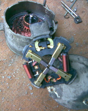

Dm.VZ писал(а):
Я снимал плату со щетками НЕ снимая вентилятор с машины. Достаточно открутить три гаечки. Щетки у меня закисли у левого. Поставить назад несколько сложнее. Хорошо помогает пробка от властиковой бутылки :
Моя ШНива 2005 г.в., после этого, не знаю когда, измнилось крепление задней крышки электромотора. На моей так сделать было невозможно - наружу смотрят гайги, ослабить можно, а дальше все крутится вместе с болтами(с другой строны не подлезешь, чтоб придержать :smile_nod: ), на новом моторе наоборот - наружу болты, гайки, с другой стороны, видимо приварены к корпусу. Как следствие, на моторах с новой конструкцией можно снять крышку не снимая ничего другого. Но мне бы это все равно не помогло, фото ротора я приложил. Банально погорел, да еще и обмотка сточилась обо что то.

Сообщение Добавлено: 28 июл 2009, 10:27
    520
  •  2249
  •  01 фев 2007, 21:29
  •  Батайск РО 61
После вскрытия моторчега обнаружилось
Вот на фотке и видно болезнь наших вентиляторов, то щётки сотрутся то щётки зависнут, я когда старые вентиляторы востанавливал, то ещё и подшипники поменял, хотел на СКФ заменить, но в наличии бали только вологодские их и поставил :
