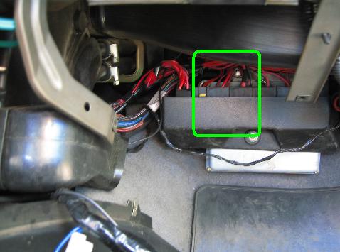

Сообщение Добавлено: 10 июн 2008, 00:51
    100
  •  868
  •  14 ноя 2004, 12:42
  •  Москва (L 2005 года рождения)
Нивапрос, я завтра сфоткаю.
Только скажите ... мм .. а вам моя фотка как, вообще, поможет? )))))
На крайних реле (вентиляторные, На низкую скорость и на высокую) будут два силовых проводника, и два тонких. Вот тонкие это сигнальные.
Сигнальные:
первый проводник, идёт постоянные +12 вольт с зажигания. Ключ повернули, на реле появилось +12в.
второй проводник - идёт на мозги, он его сажает на землю. При этом в реле раздаётся щелчёк.
Как проверить? Ну очевидно. Смотрим, если ли по зажиганию +12 на одном. И если есть, подлезаем проводочком и сажаем на землю второй проводничёк, который идёт на мозги. (но это можно делать, если себе давать отчёт как это работает) : :
Силовые:
ну тут просто. Точно так же, один проводник - приходит +12 вольт на реле. По зажиге или нет, не помню. При включении реле он эти 12 вольт педаёт на мотор вентиля.
Проверить? с того, где 12 вольт нет, идёт на вентиль и на землю. Померить сопротивление, должно быть порядка 5 ом. На высокой скорости. На втором реле, с кипятильником, ом примерно 200.
У меня вообще кнопки стоят. Показывают какой вентилятор когда включился. Я имплантант свой в систему поставил в виде кнопок. Работают ПАРАЛЛЕЛЬНО СО ШТАТНОЙ СИСТЕМОЙ )))
