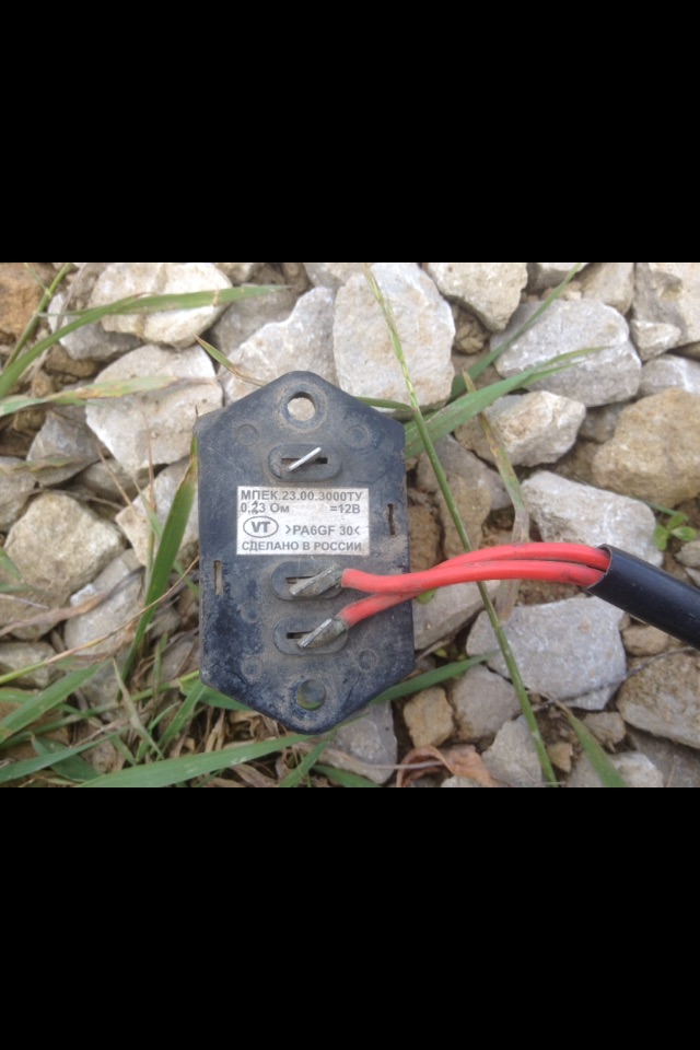

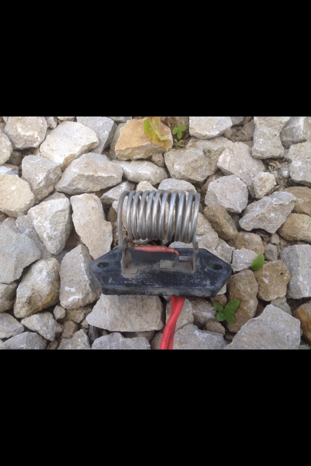

Доброго дня всем!Вот наконец то снял я вентиляторы,открыл коробочку между них внизу ,и вот что я увидел (на фото)Сопротивленме-это вот эта оранжевая перемычка под спиралькой?И она и спираль вроде бы спаяны ...нмкаких следов повреждений кроме окиси я не заметил..очень смутило то что нет одного провода к которому по идее долже быть припаян один из концов спиральки!(или его там и не должно быть?)Попробовать заменить оранжевую перемычку на новую?Все реле работают
Не разбирал ни разу, и не пользуюсь давно уже-у моей другая системка управления.
Но, стоит такое же, машинка 2007гв.
Рискну предположить, что это тепловой предохранитель, он перегорает от перегрева спирали.(,оранжевая фигня).
Проверь его лампочкой, если нет прибора.
А сопротивление- это как раз спираль.
Не знаю, есть ли в радиолавках термопредохранитель на ток 25А, температуру срабатывания ещё надо знать...
Замена просто проводом опасна, при подклинивании Вента спираль может перегреться, возможен пожар.
Больше на дроссель похоже. Фото малого разрешения, не разобрать.
Ну да, похоже.
Смысла только в нем нет.
ИМХО, конечно.

Скажите пожалуйста,а то что из трех контактов которые выходят из этого отсека только от двух идет провод,один конец спиральки не припаян к проводу (на первом фото) -так должно быть?

Третий это видимо не контакт, это держит просто. Ток к нему подходит через эту оранжевую хрень. А что это я не знаю

Все верно, третий контакт просто опора. А резистор с оранжевой хренью в послед соединены, с точкой соединения на этой опоре. Вообщем сначала надо проверить наличие цепи между контактами к которым выводные провода припаяны, а потом уже в магазин ломиться. Должно быть меньше 1 Ома сопротивление.
Дроссель для такого тока должен быть намотан из толстого провода. Не дроссель точно.
Он и есть. Плавкий. В вариаторе печки должен стоять похожий.
Похоже кирдык ему пришёл когда то. Деталюшка стандартная, ВАЖНАЯ, меняется.

@Rikki , Вот именно не похожий. В печке стандартный термопредохранитель в металлическом цилиндрическом корпусе. А сдесь непонятно что. И дроссели такого типа тоже бывают на большие токи, несколько витков толстого провода. Вживую бы поглядеть, или фото почетче.

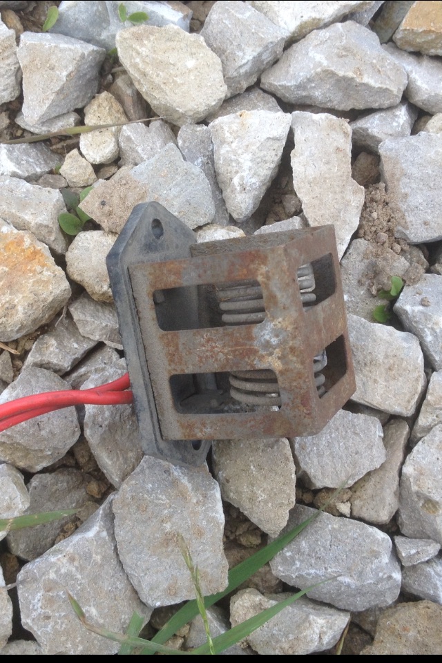

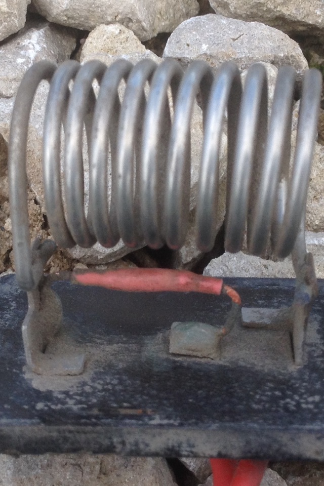

Прчему то форум оригинальный размер фото не пропускает..приходится обрезать ...
