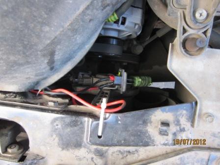

Сообщение Добавлено: 18 июл 2012, 21:30

Ivm, там два фиксатора. Один - усик на самой клемме, второй в пластиковой колодке, можно отжимать по очереди, сначала на клемме (он загибается и больше не мешает, перед монтажом надо будет выгнуть в обратную сторону), потом на колодке.

Братан, отчитываюсь теперь и в этой ветке! Значит так, замастырил твою схему включения двух карлсонов в параллель через два допрезистора. Родное супротивление - дифцит, купил по дешёвке печное. Кстати, оно "многоярусное" и с ним можно экспериментить по отдаваемой карлсоном мощности (фотки выложу позже). Из первых впечатлений - если ездить без кондея, то эффект не заметен (слишком короткий период включения 99-101*), но с кондеем.... это уже другое дело. Жаль, что у нас похолодало и днём пока не выше +24, но всё же эффект виден невооружённым глазом. При стоянии в пробках и движении в стиле "тыр-пыр" : (то есть на повышенных оборотах и пониженных передачах) температура движка не поднимается выше 91* (максимум был 94*), напруга в бортовой сети не падает ниже 13,1В (без карлсонов 13,:smile_cool: . В августе поеду на юга, там опробую более детально.
