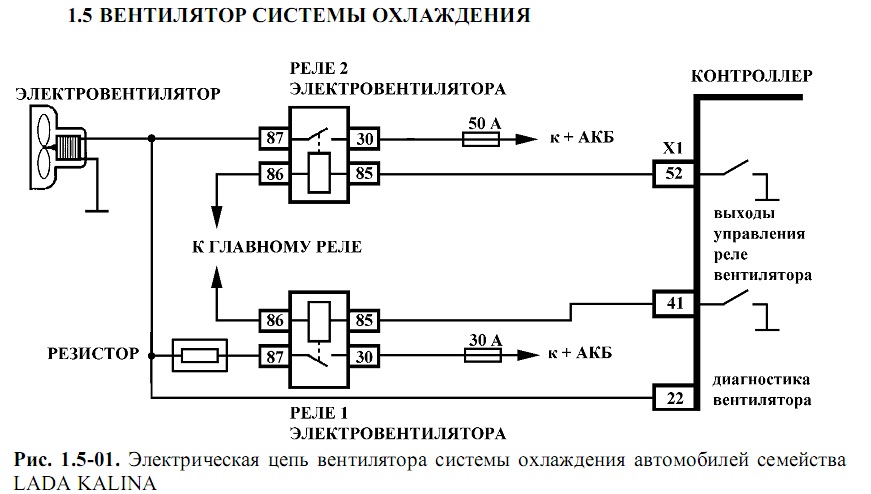

вот схема, где с 50А линии провод идет прям на КСУД для диагностики работы вентов, никаких предов , ничего не горит и ничего не плавится, кстати контроллер 17.9.7, такой же как и на шниве ))
Ну ведь там не тонкий провод использован, это раз. Ну и нельзя утверждать, что ничего ни у кого, не горит . Из свежнего.
Не стоит путать необходимое с возможным. У нас тоже на эбу питание напрямую.
провод на диагностику тонкий
Значит это инженерный косяк на стадии разработки.
Должно соблюдаться условие, что любой провод, подключённый к преду, должен быть способен спалить этот пред без возгорания , или поставить дополнительный пред.
имеющий нагрузку - дополняй , не ленись

Сам провод может нештатно коротнуть. При чём нагрузка? Он обязан спалить пред.
