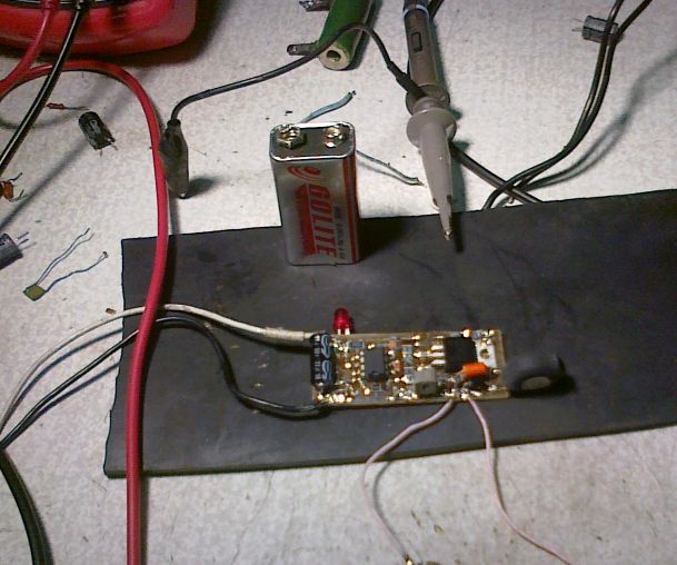

Просто инфа. Делал себе зарядник для шуруповёрта. Типа, чтоб перезаряд не получить. Использовал интересную микросхему, дешёвую, восьминогую.
Для печки оч даже подойдёт. Интересные свойства есть. При 500ма в рабочем режиме , в режиме КЗ 50ма всего. Токоизмеритель в плюсе. Для заряника АКБ - в лёгкую , в этих же габаритах.
Завидую, не удалось мне в этом году поиграца со шпуньками. Это 0,33 датчиком?

Это 0,33 датчиком?
Ну да. если 0.03 Ом - будет 5а и тд. При заряде разряженного , сначала в режиме генератора тока работает, потом (когда напруга подрастёт), переходит к стабилизации напряжения.
Отличное свойство есть - мягкий запуск. Если микросхема видит нулевое напряжение в нагрузке - идут короткие импульсы. В итоге, может, при КЗ бесконечно долго находиться в этом режиме, под очень незначительным током.
Жалко, что не докумекал раньше до этого. Посмотрю, мож доработаю свои вентиляторные девайсы, под такую защиту от КЗ.
Да.
Вот это, действительно, интересно!
А если кз уже при работе? Ну, когда работает как источник напряжения.
Вообще то есть места, где даже СВ плохо ловит. У нас пока ещё :smile_smile:
Сообщение Добавлено: 30 мар 2019, 21:16
    2915
  •  3806
  •  10 мар 2014, 21:02
  •  Ульяновск
Он увидит 0 в нагрузке и перейдёт к режиму плавного пуска, будет в этом режиме бесконечно долго, давая коротенькие импульсы. Небольшой дроссель нужен таки, чтобы при КЗ, не создавались жёсткие токовые импульсы. Без него транзистор греется. в режиме КЗ.
Дроссель совсем небольшой, лишь ПРЕГРАДА коротким импульсам тока при КЗ.
