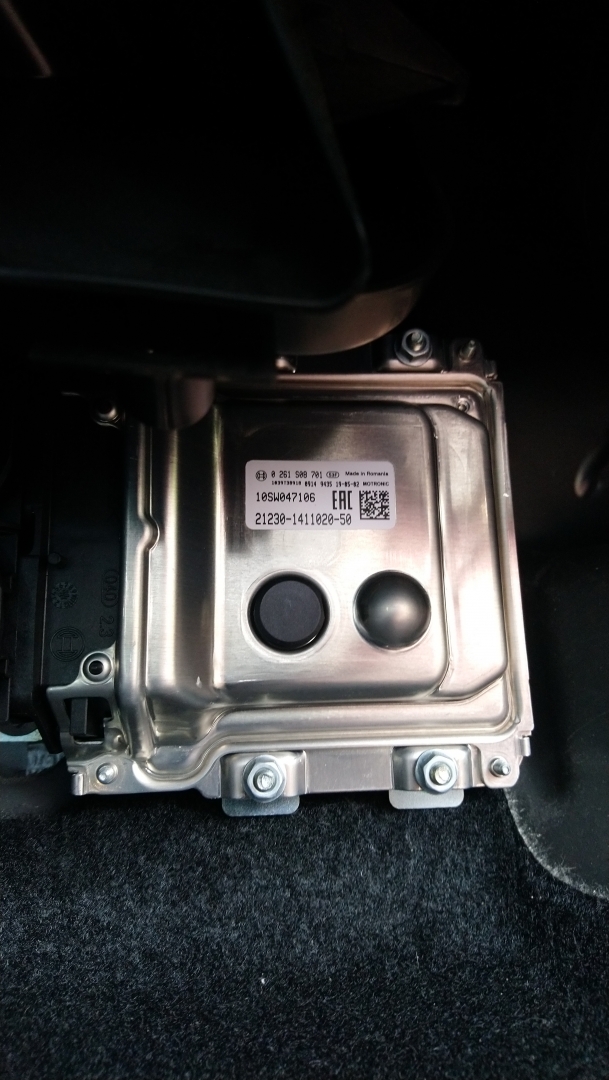

Изображение@oapv , Это верно.Интересно.Буду думать.
Удивил вид ЭБУ.Я таких никогда не видел.Румыны делали.И как искать распиновку.
ВАЗ2123-и быстро и везде

@GorAl , https://chiptuner.ru/content/pin_1797/
Ёжик Баклажан, декабрь 2001г.

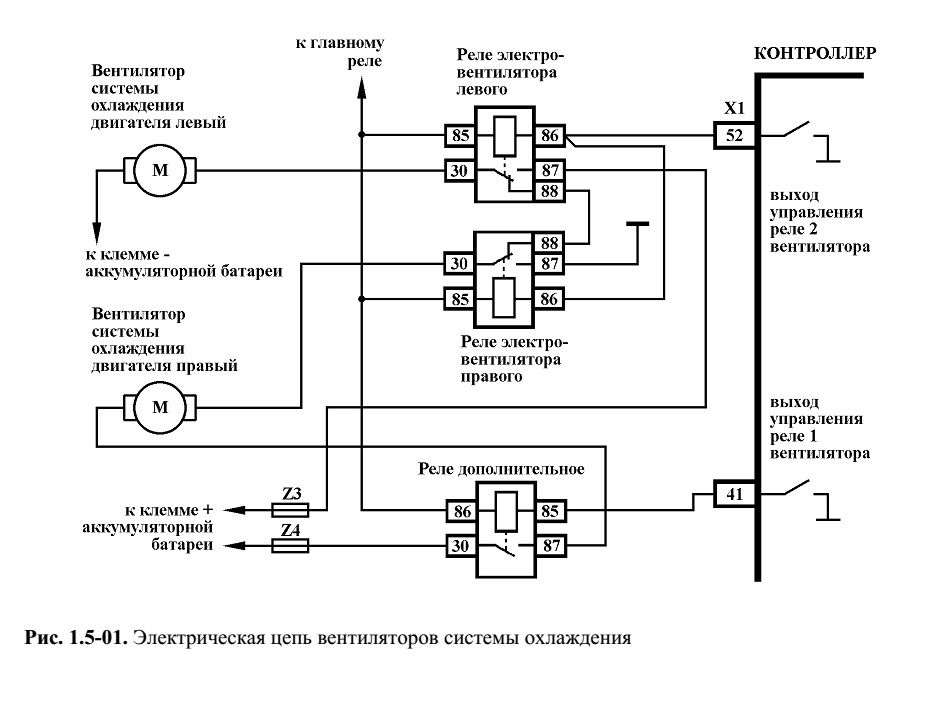

Удивил вид ЭБУ
так у тебя евро5 и схема вентиляторов последовательно параллельная

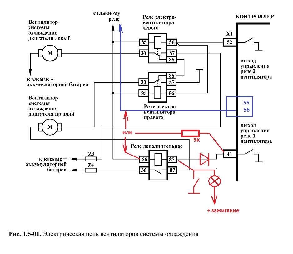

Добавлено спустя 47 минут 51 секунду:
Почитай с 14й страницы темы.Кроме 68й ноги эбу нужна 86 нога доп реле.
а вот так будет выглядеть твоя хотелка, подключение можно делать как у ЭБУ, так и у реле, где удобнее. Индикатором включения может служить как светодиод так и миниатюрная лампа. Синим указан штатный провод от главного реле на контакты 55 56 разъемаХ1

Сообщение Добавлено: 08 июн 2020, 20:09
    265
  •  1162
  •   10
  •  27 авг 2012, 11:08
Объясняй уже до конца, раз взялся .
Что значит или?
Что значит к главному реле?
Что за контакты 55 и 56?
И как это все будет работать.
Извини за настырность,
но я найду и разберусь,
а вот другие -не всем может быть понятно,
Не все ж с вольтами/омами/амперами на ты.
2123 GLC снежка 2012г. ДХО, АНЦ ISAI, пищалка ручника, маслоотделитель РХХ, чип Е4.
