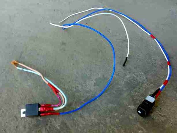

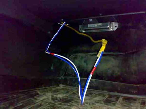

Решил оживить тему,т.к. в пробках напрягает постоянное метание стрелки в диапазоне температур 90---110,а хочется стабильных 90 всегда и в пробках и на затяжных перевалах типа Семинского на Алтае,прочёл всё по этой теме и выбрал этот вариант:включение левого вентилятора!Купил кнопку за 80руб,реле у меня было запасное аж 3шт.так что покупать не стал,и колодку под реле тоже.Сегодня всё это смонтировал и оно работает!!!!т.к. я механик ,а не электрик---для меня это достижение:доработка электросхемы и чтоб не ошибиться.Поэтому сделал фотоотчёт по этой теме,чтобы любой желающий мог получить эту информацию.

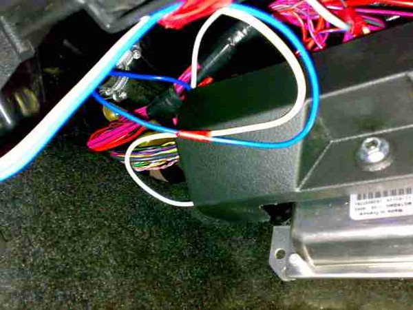

Так выглядит доработка схемы вживую,,в проводах,,

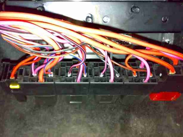

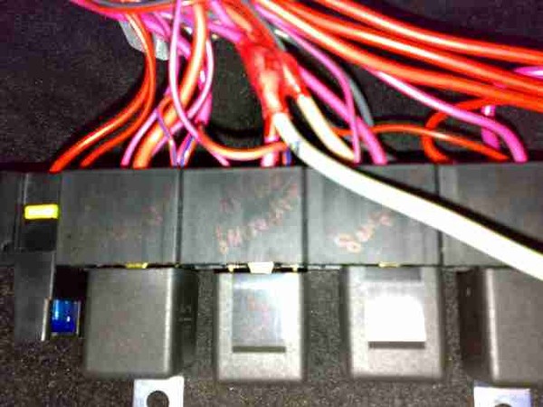

Сначала наживулил схему и проверил:работает!После этого начал снимать изоляцию и делать скрутку на 87 и 30 контакты реле включения левого вентилятора:оно третье слева,если считать все 5 реле(а не 4 как в некоторых темах):дополнительное реле вкл. правого вентилятора расположено слева боком,остальные в фас.
Так выглядит колодка с 5-ю реле в фронт и снизу до доработки.

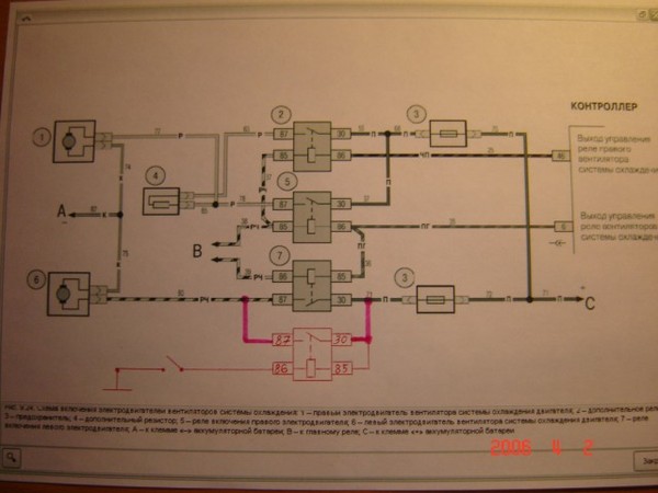

Собственно схема с 1-й стр.

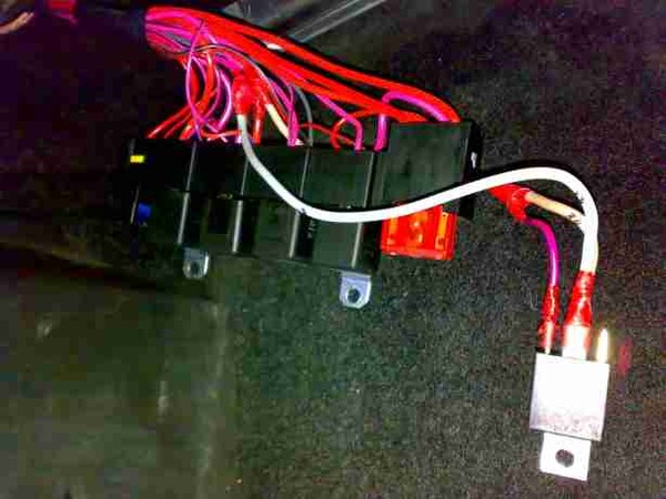

так выглядит заизолированная скрутка на 87 и 30 контактах реле вкл.левого вентилятора.

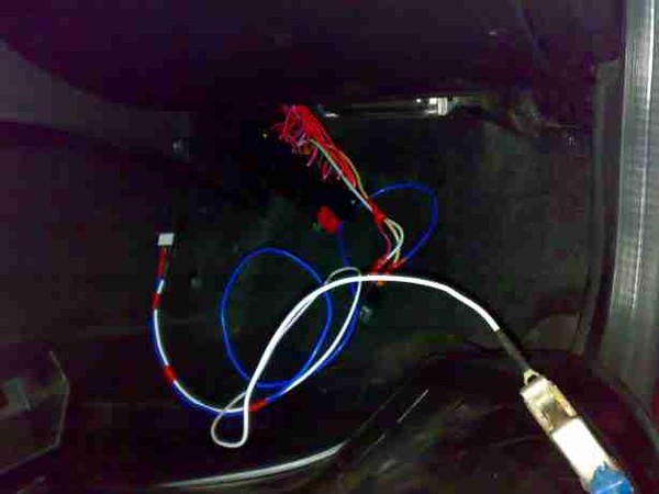

Новое реле принудительного вкл.левого вентилятора поставил на туже шпильку М6 на которой находиться дополнительное реле вкл. правого вентилятора на маленькую скорость,но под углом 90гр. к нему.Белый провод на массу с кнопки.Синий на 86 контакт реле принудительного вкл.левого вентилятора.
Всё закрылось штатно пластиковым чехлом без доработки его.
Кнопку не успел завести в приборную панель,пока оставил так.
Завтра всё это испытаю,как будет держаться температура---у нас тут жара под 30гр. [/img]

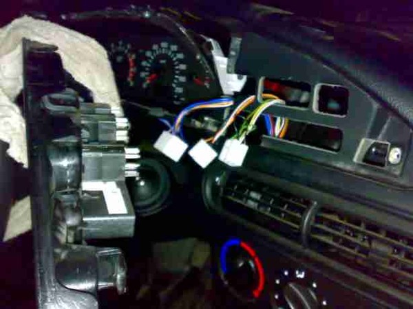

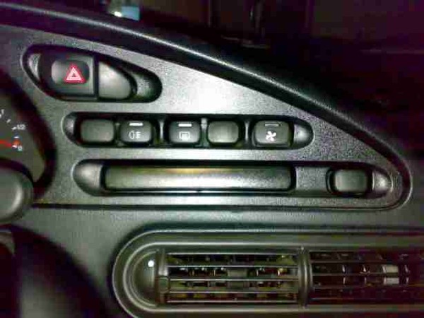

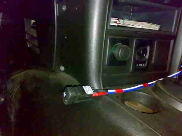

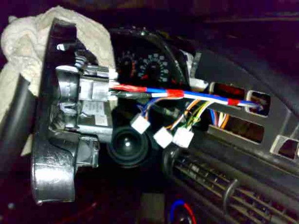

Сегодня установил кнопку принудительного вкл. левого вентилятора на приборную панель.Предлагаю фотоотчёт.
Открутил 4 самореза и отодвинул окантовку приборной доски к рулю,привязал ,чтобы не мешала протаскивать провода.
Нашёл многожильный медный провод в оболочке и к нему закрепил провода,которые надо протянуть вверх к кнопке.
Вытаскиваю провода вверх,стрипсами в двух местах закрепляю их.
Присоединяю провода к кнопке,заматываю клеммы широкой изолентой для герметичности.
На кнопке приклеил изображение вентилятора,вырезаное ножницами из белого скотча.
