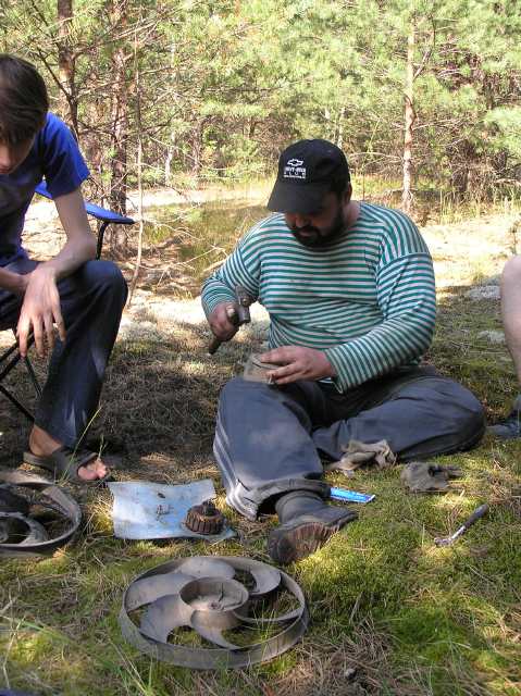

Подскажите, а как разбирается моторчик вентилятора, а то снять то мы сняли, а как разобрать не знаем :?
Там вроде бы ничего сложного - надо снять крыльчатку.
Она на защелке-фиксаторе или на болте, а под ней три винта.
Если этого описания мало стукнись к hardу - он их на коленке запросто разбирает :

AR, спасибо, понял! Мы так и пытались, но крыльчатка падла не сходит с вала :?
