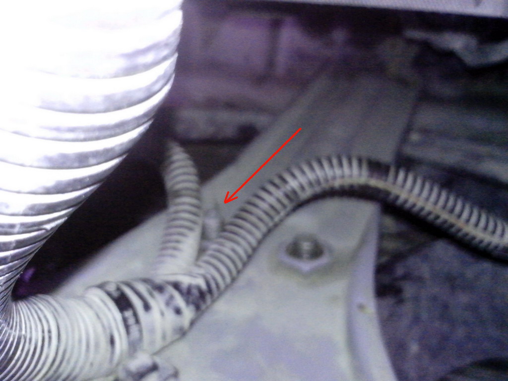

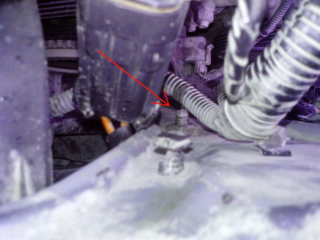

Мужики, а как при сборке вкрутить болтик, который посередине стойки справа по ходу движения авто (дальний от генератора)? Ближний еще удается пальцами ухватить, а дальний никак. Это я про те болтики, головки которых со стороны радиатора расположены, они удерживают пластину к которой замок капота крепиться. Кроме того как изменить конструкцию этого крепления вариантов не вижу, подскажите кто как делал?

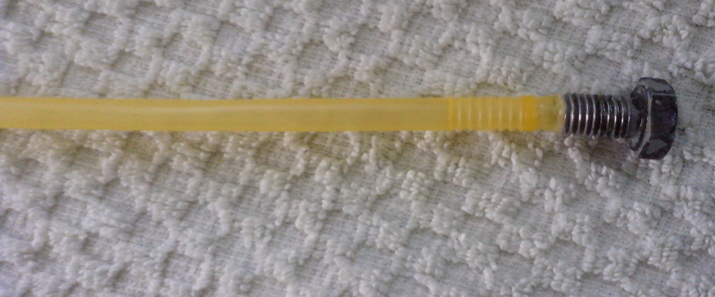

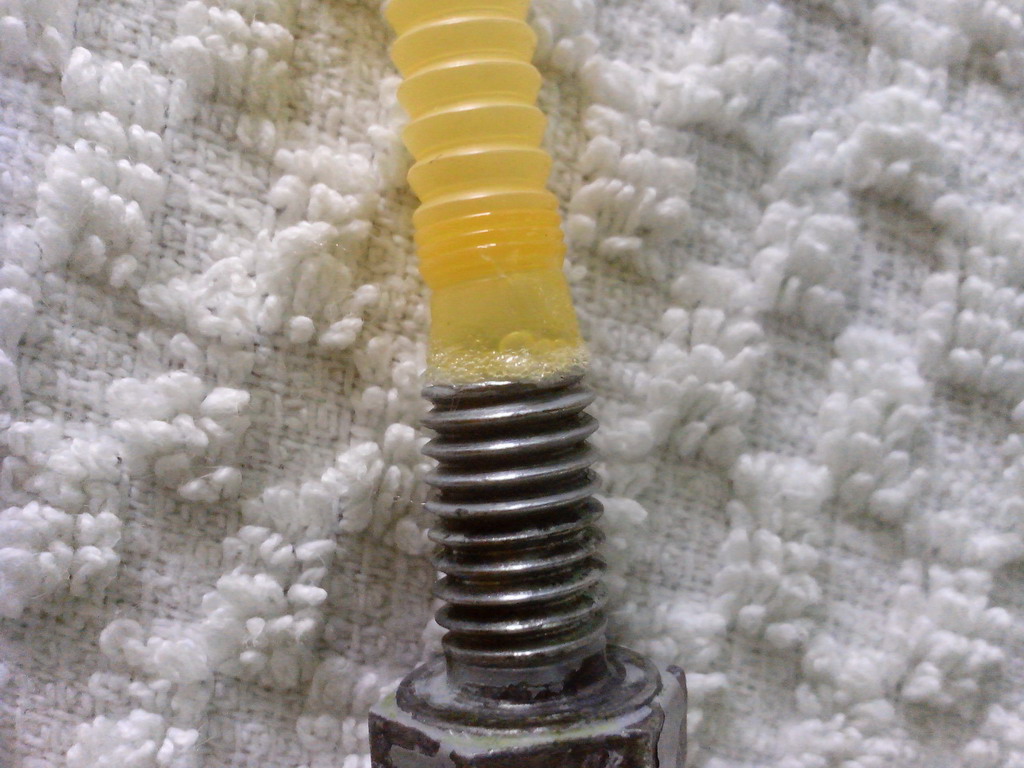

В продолжении, про шестой болтик!
Мысль про коктельную трубочку родилась сразу,но реализовать получилось только сейчас.
Итак, коль не хватает длинны пальце для наживления болта, решено было наживлять его с другой стороны, для чего к кончику была приклеена трубочка от коктеля, причем как можно ближе в "гофре". Вставить противоположный конец трубочки в отверстие под болт было трудновато, по-этому в следующий раз трубочку буду брать тоньше. Продев трубочку, и аккуратно протащив болтик до упора в резьбу, обрезал трубочку, оставив примерно 5 см., чтобы удобно было вращать. чтобы легче было наживлять болтик посредством этот трубочки, соседний пришлось выкрутить, и пальцем шевелить замок капота. Болт довольно легко наживился! Ну а с затяжкой пришлось также помучиться, как и при выкручивании, то есть несколькими ключиками на 13 с разными углами.
