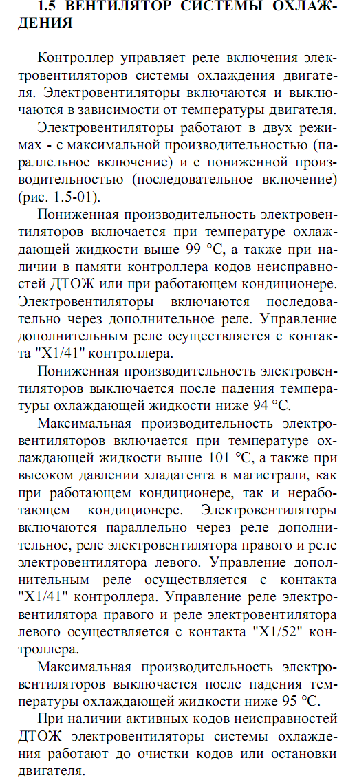

пчеловод писал(а):
Но главное я спрошу,как должны работать вентиляторы.
Безымянный.png [ 151.66 КБ | Просмотров: 265 ]
RS0Y5-42-02D

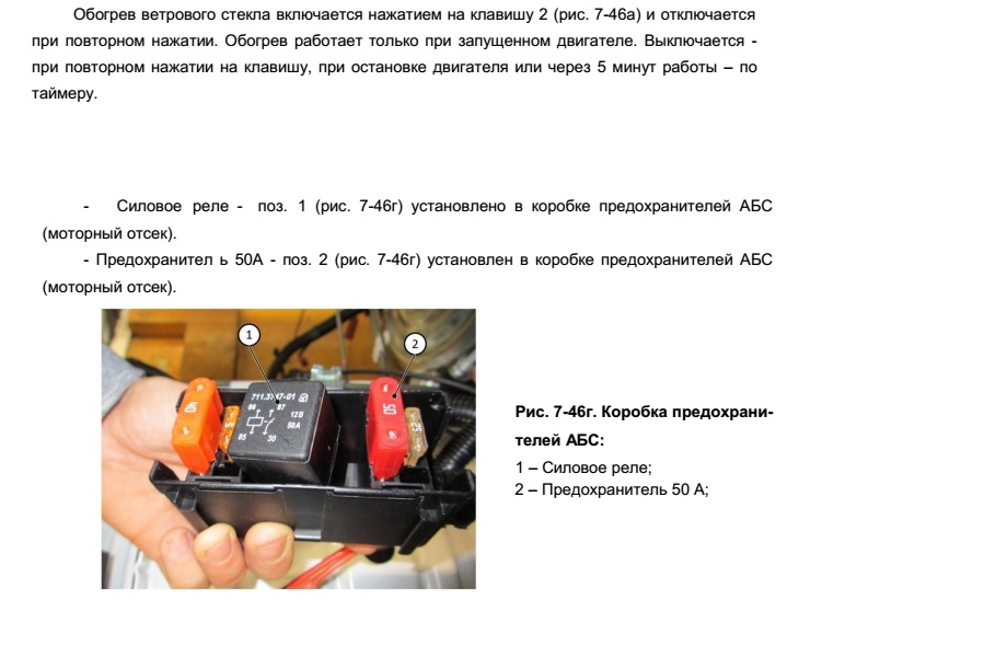

пчеловод писал(а):
Возвращаюсь к сути темы.Раз релюхи вентиляторов засунуты производителем глубоко у рулевой колонки , доставать их тяжко и комутировать очень не удобно, хочу кинуть провод от вентилятора на вновь установленное реле.Что считается надёжным соединением в плане контакта и изоляции? У меня такое представление: где мне удобно надрезать изоляцию провода, припаяться ,изолировать и всё?
под капотом в районе АКБ установлена коробка предохранителей АБС, в нем есть место для силового реле и предохранителя, плюс на который можно взять напрямую с АКБ, от реле провод протянуть непосредственно к фишке вентилятора, останется только протянуть в салон тонкий провод управления релюхой
RS0Y5-42-02D

Добавлено спустя 1 минуту 57 секунд:
@oapv , спасибо за наводку.Уже посмотрел эту коробочку.Реле с колодкой и предохранителем покажет, влезет ли оно туда.
Безымянный.jpg [ 98.76 КБ | Просмотров: 219 ]
RS0Y5-42-02D

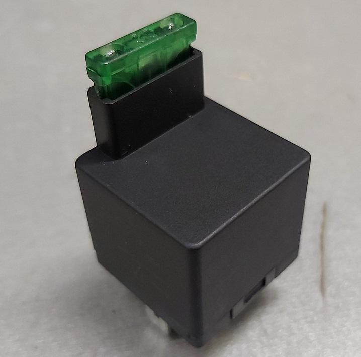

Ампер на 40, 50 на один, это с запасом. А так 30А стоят.
в автомагазине есть такое реле сразу с предохранителем .Само реле на 40 А,предохранитель стоит на 30А. Подходит,говорите.
20210106_183319.jpg [ 97.64 КБ | Просмотров: 200 ]

пчеловод писал(а):
Подходит,говорите.
нет
RS0Y5-42-02D

Из силовых реле только реле стартёра .Колодка к нему тоже есть.И колодка предохранителя имеется,но всё это не запихнуть в коробочку,где стоят предохранители АБС.
