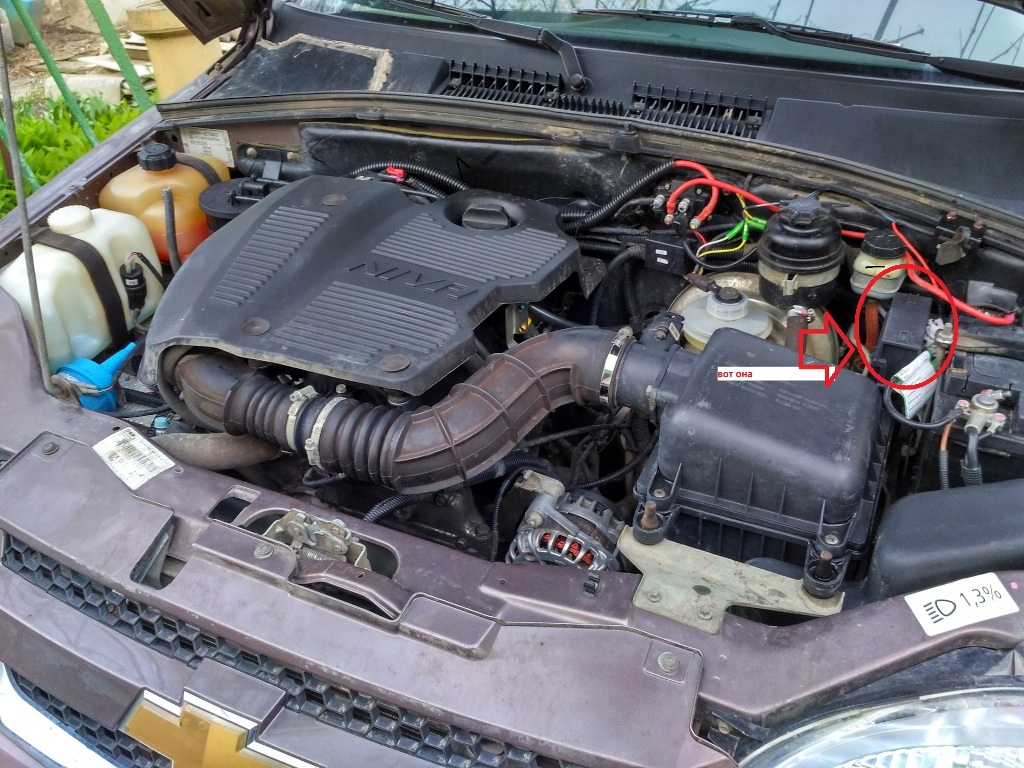

@sanyok , вот она -расстояния до АКБ и до проводов вентилятора минимальны
зы Фото из интернета ))

Реализовал принудительное включение внтилятора охлаждения.Всё получилось.Силовое реле и предохранитель на 50А поместились в коробочку у аккумулятора.К плюсовому проводу вентилятора, он розовый с чёрной полосой, припоялся.Провода спрятал в гофру.
Даже сейчас, когда ещё только +5+10⁰ , где то медленно двигаясь по двору города, как по закону подлости :остановишься, заглушишь двигатель ,а датчик сработает и включится вентилятор.Теперь сам буду включать заранее кнопочку в салоне, чувствуя необходимость.Лето то ещё впереди.
