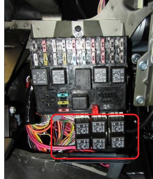

почитать таблички
Читай-читай. Это полезно. У мя на ентот случай
Руководство по эксплуатации есть. :smile_bigsmile:
только в нем про дополнительные, расположенные как на монтажном блоке так и за ним , реле ничего не написано )))

Все реле обозначены в РЭ. Или мож мы о разных годах говорим? Я про 20й.
это все! и описание предов в монтажном блоке, а о том, что расположено за монтажным блоком и на нем, только легкое напоминание )))
Вложение:
Безымянный.jpg [ 273.77 КБ | Просмотров: 705 ]
Добавлено спустя 3 минуты 57 секунд:
Что значит НА монтажном блоке?
выделены красным
Безы.jpg [ 97.87 КБ | Просмотров: 704 ]

Сообщение Добавлено: 10 июн 2020, 21:25
    265
  •  1162
  •   10
  •  27 авг 2012, 11:08
Ранее речь шла о лада 4х4 2020 года!
postquote="styxsv" post="3245801"]Rikki писал(а):
на простых нивах[/postquote]
То есть о ниве 21214, 2131. А не о шеви ниве.

Ранее речь шла о
так тема про шниву не так ли? а если тебе еще и схемы нужны (на ниву), то пиши в личку
Вот как раз о шниве и разговор.
Тобой, между прочим, поднятая тема разговора.
Ты, доказывая, что лишние преды не нужны, приводил в пример отсутствие преда на радиво в шниве.
А теперь посмотри табличку простой нивы 2020.
Кроилово ( именно кроилово, продуманой схемой это не назовешь ) на десятошном блоке предов приводить в аргумент... это как то...
Какая там БЭХа, простая нива тебе ответила.
Спор за ради спора- это не по мне, так что отвечать дальше
по этому вопросу не буду. Извини.
Да и действительно, флудим безбожно... :smile_smile:
