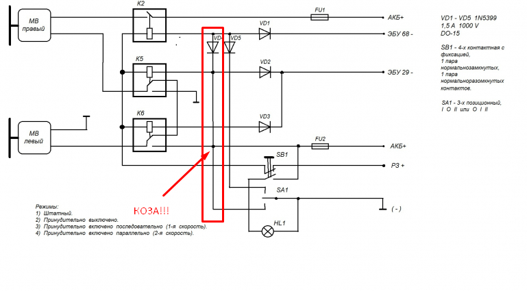

Доброго времени суток!
Есть дружащие с паяльником и мультиметром?
Интересует работоспособность следующей схемы принудительного выключения и включения вентиляторов:
6695
Шнива L 2014
Сообщение Добавлено: 11 июл 2021, 17:39
    989
  •  3699
  •  23 сен 2017, 18:54
  •  Липецк
@SATURN_X ,
SB1 должен иметь одну группу переключающих контактов, в отжатом состоянии питание на реле идёт с РЗ, в нажатом состоянии с предохранителя, т е постоянное
Вложение:
Screenshot_1.png [ 178.31 КБ | Просмотров: 409 ]
2. при включении SA вниз в точке , куда указывает стрелка, будет КЗ!
RS0Y5-42-02D

Упс! Точку не там поставил. Она должна быть выше, на линии катушки К6 - VD3. Завтра постараюсь выложить исправленный вариант.
