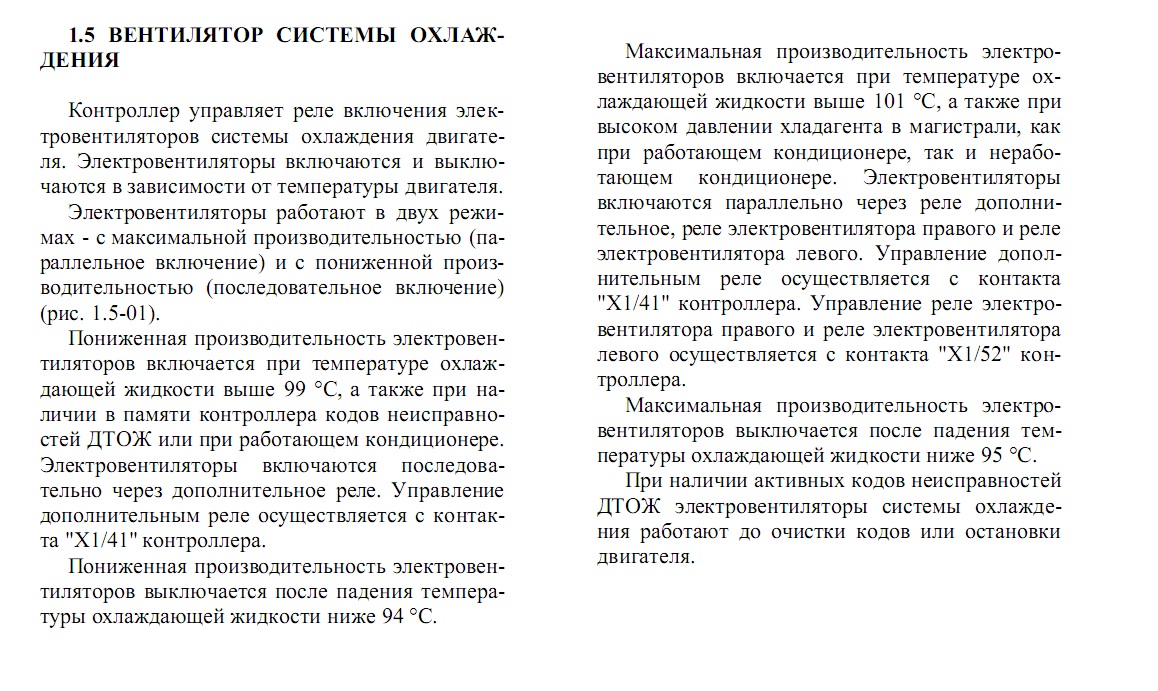

Коллеги! Поскажите, как должны работать вентиляторы охлаждения на ШНиве 2017 года евро 5 с кондеем.
Такое впечатление, что включаются сразу оба и сразу на полную. Дилер ничего пояснить не смог.

Если включен кондей и за бортом жара то сразу оба включаются на второй скорости независимо от температуры движка.
На охлаждение первая скорость два вентилятора последовательно(тихо жужат) на 100 градусах.
Вторая скорость два вентилятора в параллель (громко воют) на 105 градусах
Вложение:
Безымянный.jpg [ 344.29 КБ | Просмотров: 1279 ]
RS0Y5-42-02D
