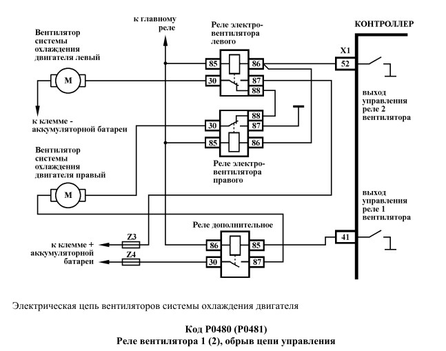

@gera , не так. Один точно надо. Один родной был тонкий, я это точно помню, он не годится. И реле ещё одно надо. Ты про другую видимо схему говоришь. Я про правильную

Я про правильную
А кто определил, какая схема правильная, а какая нет? :smile_thinking:

@gera , я! Для меня она правильная. Читай внимательно, думай и анализируй. Без обид, бывает я и ошибаюсь конечно

думай и анализируй
Делай, ка знаешь, мне абсолютно похер...

схема управления вентами Нивы, отличается от шнивской....Вродь логично эту схему сюда поместить, для тех, кто сам переделывает
Одно в схеме и РЭ Нивы с 2020г неясно: почему вентиляторы там названы "верхний" и "нижний",если они расположены рядом горизонтально :smile_nerd:
ничем они не отличаются...
как бы некорректно сравнивать схемы от В7.9.7 и В МЕ17.9.7
да без разницы, как они названы...
надо не в РЭ смотреть, а в описание ЭСУД...

Ты невнимателен. Кроме того, отличие буквами написано
Чуток проще, те же 3 реле, но с перекидным контактом 1 реле. У шевика таких 2.
При последовательном включении верхний вент комутируется к плюсу, нижний к массе.
