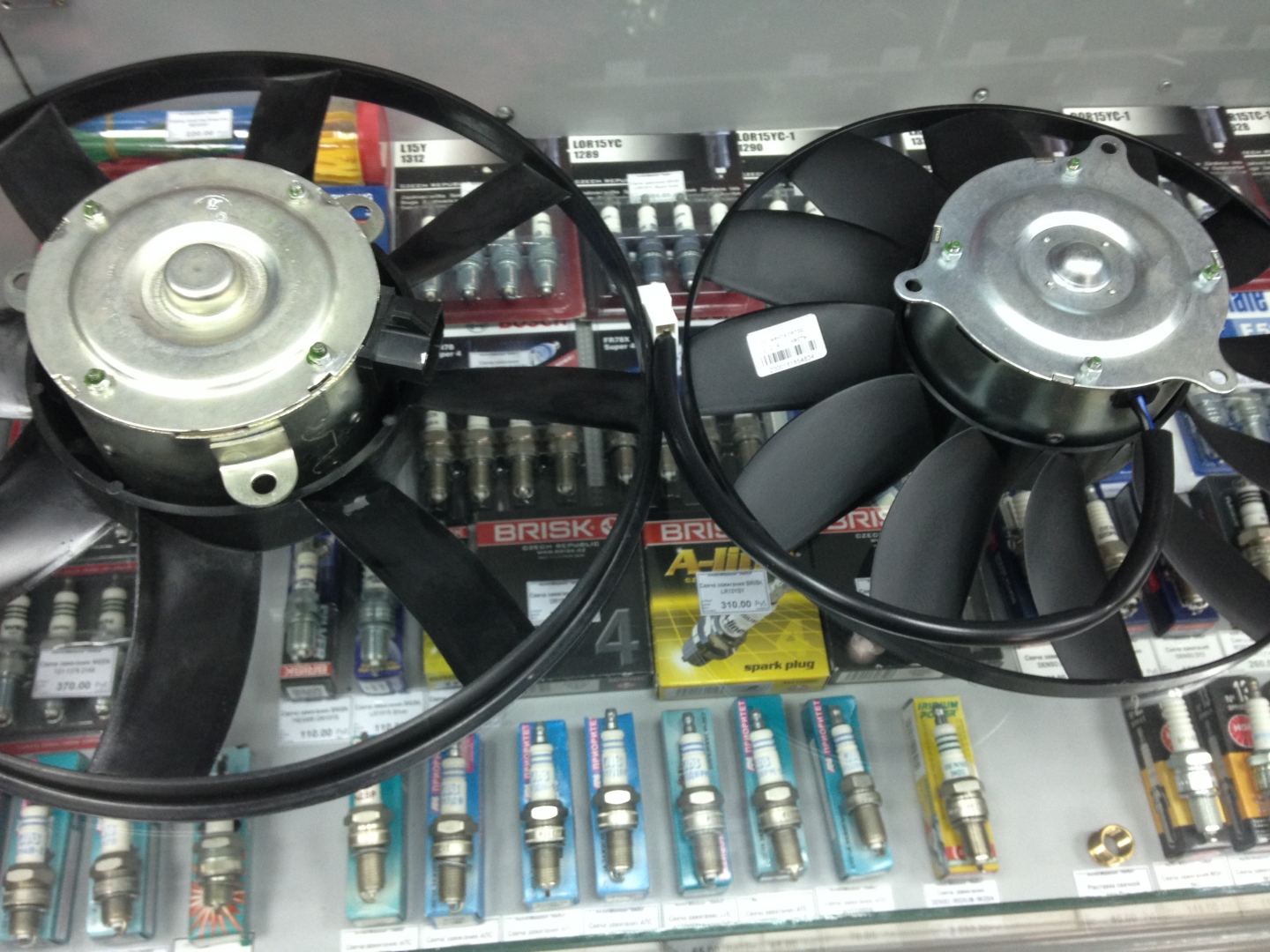

подскажите, не могу понять. Есть у нас чудо-самоделка "Петрович"
Так как есть непонимание, кто в теме, подскажите.
Нужен вентилятор модель 1118-2123.
В магазине, где закупаемся предлагают блок эл.вентилятор 2121
Продавец говорит, что 2121 это БЛОК вентиляторов.
А 1118-2123 это отдельная позиция, абсолютно аналогичная, но это просто сам вентилятор без кожуха и прочего.
Водила чудо-крокодила, говорит, что ему нужен 1118-2123, а нивовские 2121 ему не лезут, у них другой диаметр крыльчатки и крепление.
Суть вопроса. Если я возьму блок вентиляторов, с него смогут снять вентилятор? есть ли принципиальная разница между самими вентиляторами или нет?
Ps. Только из магаза. Разница между вентиляторами существенна:
Диаметр крыльчатки
Евроколодка литая в корпусе/ шнурок разьем совдеп
Высота ушей крепления на моторчике
разница есть.. Как по габаритам, так и по направлению потока воздуха.. одни стоят перед радиатором и вдувают воздух в радиатор, а другие за радиатором и протягивают воздух из радиатора на себя..

Могу только подсказать габаритные размеры винта 1118-8118020-01. 362.3760 12В Россия .
- наружный диаметр крыльчатки - 157 мм
- высота крыльчатки - 80 мм
- высота крыльчатки от привалочной поверхности - 90 мм
- крепежные отверстия если взять отв.напротив клеммы , то от него по часовой - 167-143-156 , замер со стороны двигателя .
Добавлено спустя 7 минут 26 секунд:
Направление вращения - по часовой со стороны крыльчатки , есть стрелочка .
Добавлено спустя 7 минут 23 секунды:
Забыл добавить , монтажный буртик на крепежном фланце на 5 мм больше крыльчатки на сторону .

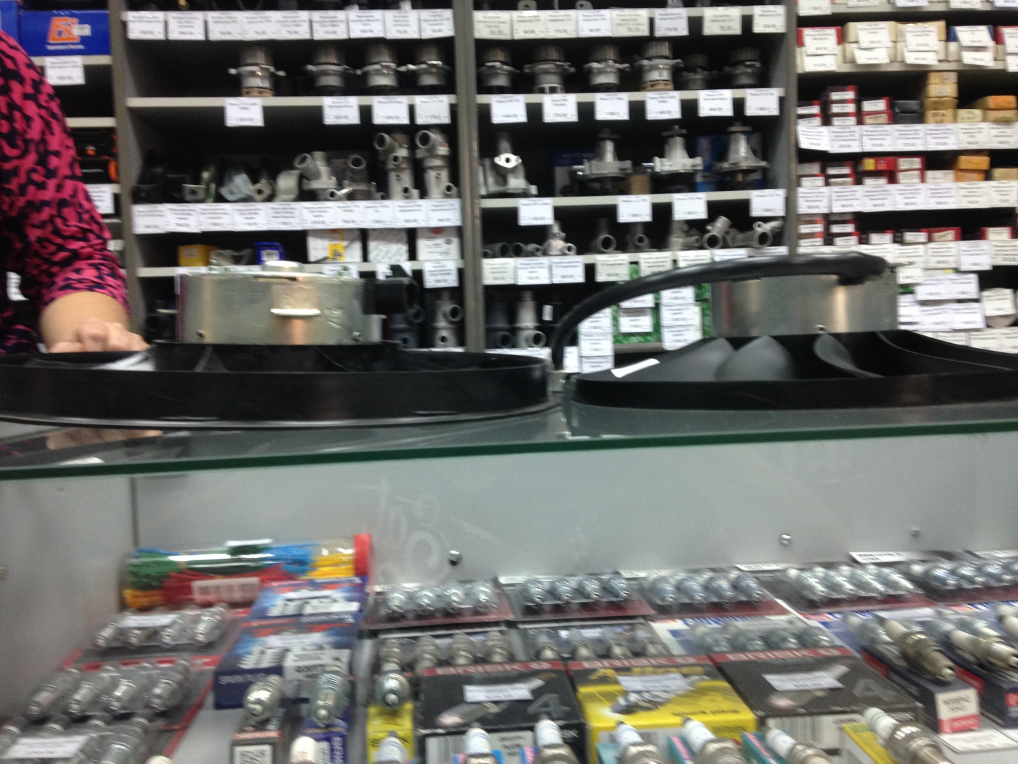

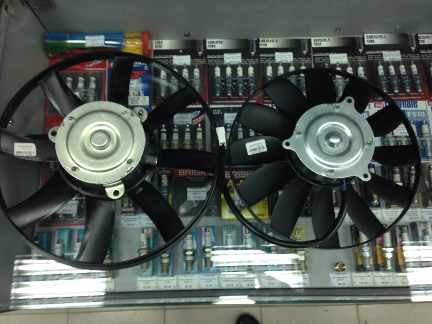

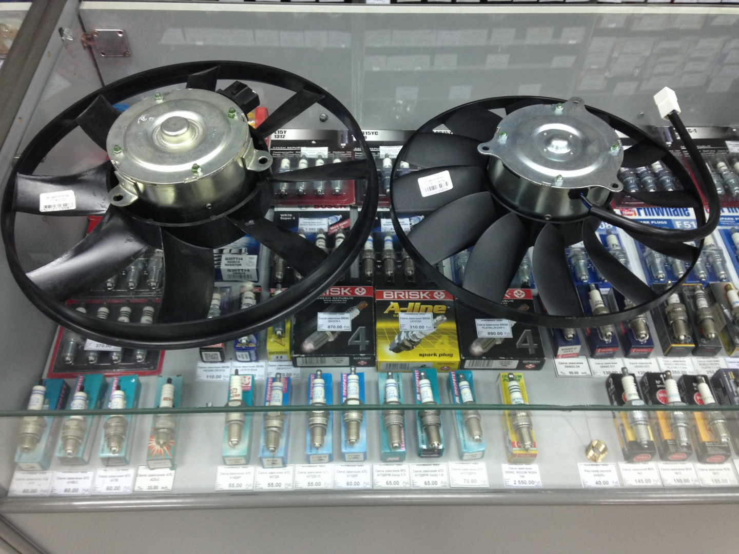

натурная съемка в магазине.
Слева-Калина 1118-2123, справа-Нива2121
Диаметр крыльчатки
Крыльчатка в другую сторону

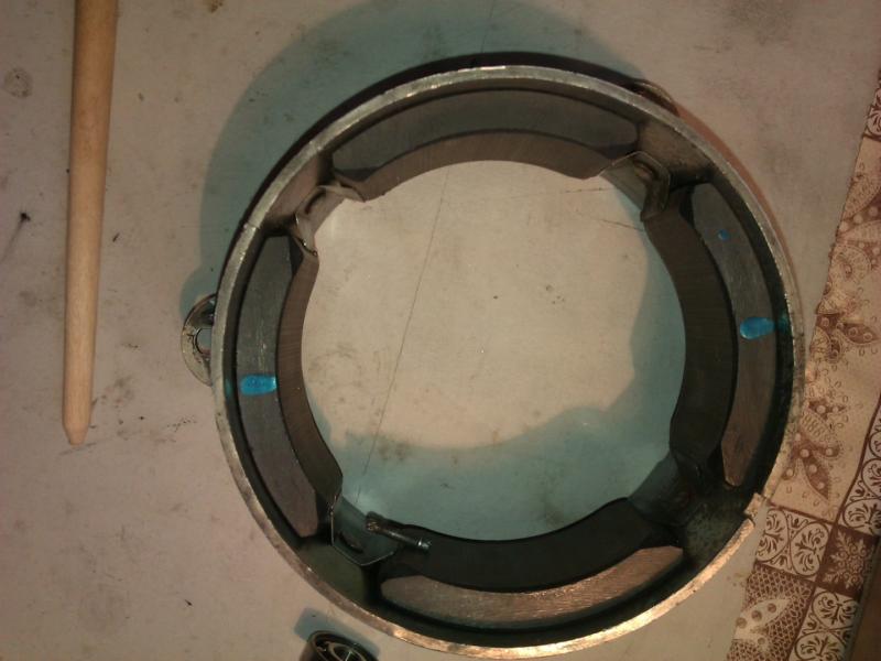

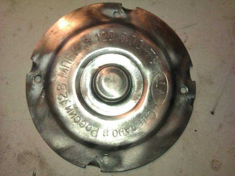

моторы вентиляторов кто-нибудь профилактически перебирал?
Сейчас делаю это. Конструкция (по кр. мере, та, что у меня) отлично продумана для переборки/замены деталей, всё на винтах, щетки и другие элементы питания на пайках. В статоре 2 пары определенным образом ориентированных магнитов. Самое уязвимое место - передний подшипник, но он легко меняется. его код 6200-2RS, куча аналогов от мировых брендов. Задний подшипник 608Z и он практически не вынашивается при щадящей эксплуатации. К тому же он не закрытый и легко позволяет промыть себя и обновить смазку. После этого его заднее защитное кольцо (обращенное в сторону полости задней крышки моторчика) лучше не ставить, а саму эту полость до отказа набить смазкой.
Да. эти самые магниты статора чрезвычайно хрупкие! У меня двое просто притянулись друг к другу на столе со щелчком и этого оказалось достаточно, чтобы один из них лопнул.
Если у кого-то остался статор от замененного моторчика, приобрел бы
