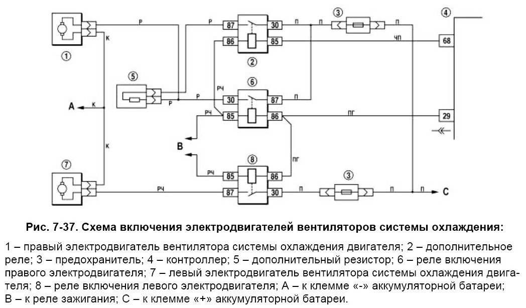

@ilunman , Копай от релюх вентиляторов к контроллеру ЭСУД.
Схема вентиляторов.jpg [ 124.1 КБ | Просмотров: 339 ]

@sanyok , это схема чтобы вентиляторы включались сначала последовательно, а затем параллельно?

@Vityok , нет, это схема "правый на половину мощности, затем оба на полную".

А у этой схемы есть преимущества/недостатки перед последовательно-параллельным подключением двух вентиляторов?

Насколько я понял из обсуждений недостатки у старой схемы следующие.
1. Низкая эффективность в первом режиме, поскольку работает один вентилятор, охлаждая только половину радиатора да и то в пол силы. При последовательно-параллельном же режиме протягивается воздухом вся площадь радиатора. На моем авто именно старый вариант. Летом или в говнах температура в первом режиме сбивается слабо, т.е. практически за первым режимом включается второй. Работа вентиляторов, систем охлаждения и электрооборудования более "дерганной" получается. Пользователи системы нового образца обычно пишут что первого режима (последовательного) обычно хватает, т.е. второй режим включается намного реже. А это большой плюс для генератора и АКБ: все-таки 50А потребления тока это серьезно.
1.1. Также всё это актуально для машин с кондиционером, т.к. у нас нет отдельного вентилятора на конденсере. Чисто теоретически работа системы кондиционирования в новом варианте облегчается.
2. Большее кол-во деталей, больше вероятность отказа. Там в схеме присутствует дополнительный резистор под номером 5. Здесь на форуме я не припомню, но на драйве было полно случаев выхода резистора из строя. В результате первый режим не срабатывает. Срабатывает второй в соответствующем диапазоне температур. Но "вылет" резистора, как правило, только следствие. В его корпусе стоит теплозащита и если вентилятор не стартует, сгорает именно она.
Преимуществ, наверное, нету :smile_smile: Новая схема рулит)

Значит, на Волге наверное буду последовательно-параллельную городить...
ИМХО не надо привязывать реально потребляемый ток к номиналу предохранителей...
Там если и будет под 50А на 2 вентилятора, то скорее очень кратковременно в момент непосредственно запуска...

@Vityok , а кто привязывает то? :smile_bigsmile: У каждого вентилятора свой большой предохранитель на 50а. На схеме их видно.
Из документации:
Номинальная частота вращения вала при нагрузке
электродвигателя крыльчаткой, мин–1 ................................................. 2600–2800
Потребляемая сила тока при указанной нагрузке
и частоте вращения, А, не более ....................................................... 25
Так-то согласен, 25а на один вентилятор может и не быть только если с ним всё в порядке и он не забился гамном. Но запас должен быть всё-равно.
Скупая информация о вентиялторе от производителя: http://www.valee-95.ru/page.php?ID=17
