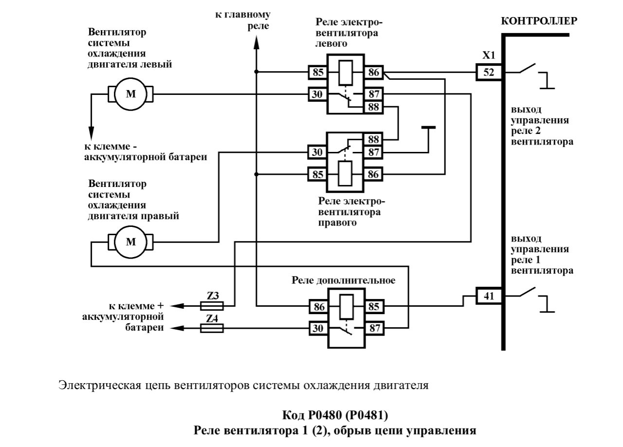

Так что со схемой? Кто-нибудь поделится?

@_Pat_ , она ничем не отличается от 7.9.7 или МП7.0, окромя номеров выводов ЭБУ. на 17.9.7 41 первый канал и 52 второй канал
А как же всякие ошибки по определению различных неисправностей вентиляторов? Не будут выскакивать?

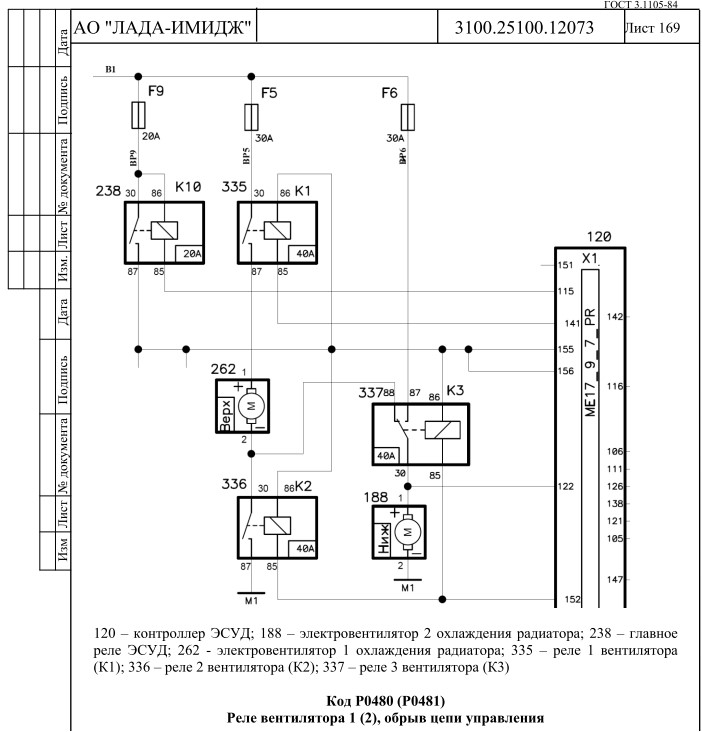

@_Pat_ ,
У тебя такая схема?
Если да, то инфы, конечно маловато. Вот например неясно, если пальцем активировать К3 появится ли ошибка.
Если ошибки не появится, то можно это самое К3 отключать от ЭБУ и подключать к массе. (ЭБУ этого не заметит, потому как К2 остаётся висеть на его выходе)
Моя практика показывает, что для принудилова достаточно последовательного включения.
В самую жару за минуту сбрасывает.
Вот есть подозрение у меня, что 60% скважности на вентах моей Машеньки- это по мощности меньше,
чем последовательное соединение в штате.
Отсюда достаточно замыкать катушку К1 (85) на массу по известной нам всем схеме.
Имхо, конечно.

Нету на 17.9.71 Р0485. Не стоит наводить тень на плетень, читайте мануал. Есть всего 2 кода и оба на контроль питания и проводимости цепей только ОБМОТОК реле.
Код Р0480 (Р0481) заносится если:
- двигатель работает;
- самодиагностика драйвера реле вентилятора определила на выходе отсутствие нагрузки.
Сигнализатор неисправностей загорается через 2 драйв-цикла после возникновения кода неисправности.
Проще говоря, при отсутствии команды включения ( замыкания выхода обмотки реле на минус ключом в блоке управления ) на входе блока должен висеть постоянный плюс и(или) протекать определенный ток через измерительное сопротивление в блоке.
Штатная схема
вентил 17-9-71.jpeg [ 107 КБ | Просмотров: 771 ]
