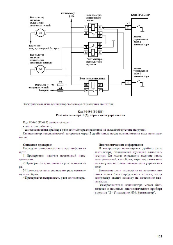

Repair-Man писал(а):
Схема собрана по новому типу, без доп.резистора ?
Вложение:

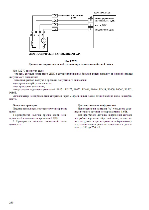

0480
Вложение:
Безымянный1.jpg [ 119.88 КБ | Просмотров: 503 ]
Добавлено спустя 5 минут 21 секунду:

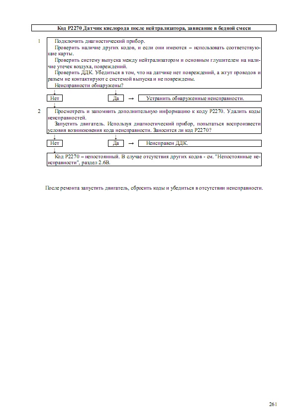

2270.

oapv спасибо большое за инфу ! :smile_smile:
Я так понял ЭБУ не видит нагрузки в виде доп.реле по линии Х1\41, или обрыв цепи, короткое по "+" или короткое на землю.
Не подскажите где сами эти реле и предохранители находятся в блоке ?
Или если есть возможность дайте пожалуйста ссылку на этот сервис мануал. :smile_handshake:

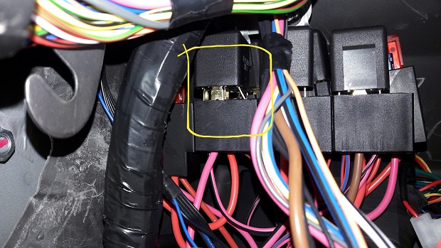

  •  3
  •  15 фев 2019, 17:08
Сам спросил, сам отвечу: реле и предохранители находятся за монтажным блоком. Добраться очень не удобно, монтажный блок нужно снимать. В моём случае какой-то рукожопый олень, по другому не назвать, вытащил эти реле из колодок и воткнул не правильно, так что у доп.реле вентилятора вывод управления с ЭБУ попал не в разъём контакта а рядом в отверстие . :smile_devil:
Подозреваю что это был установщик сигналки у офф.диллера. Врядли такое способны сделать на конвеере. Завтра поеду на жёсткий разговор к диллеру.
13.jpg [ 108.16 КБ | Просмотров: 414 ]
