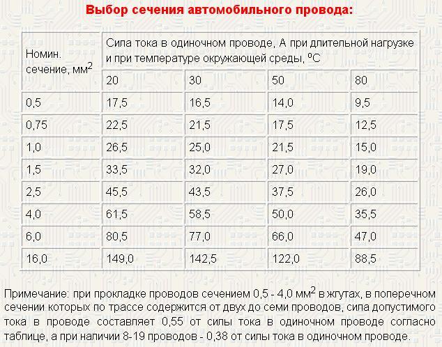

Я всё таки 4-ку кину, самое оптимальное.
там за глаза хватит 2.5 квадратов...

Сообщение Добавлено: 20 дек 2021, 12:15
    265
  •  1162
  •   10
  •  27 авг 2012, 11:08
Пусковой.....
Там рабочий 18-20 ампер на каждый вентилятор.
Если еще прочесть примечание к таблице, приводившейся выше, то 4мм в самый раз буде.
Вот это верно!!! И на 2 вентилятора с такими токами не менее 4-ки.
Сообщение Добавлено: 20 дек 2021, 13:24
    374
  •  873
  •   54
  •  23 мар 2008, 14:32
  •  Белгород, 31Rus
сейчас глянул калиновский вентилятор - 25А рабочий ток...
тогда да, 4 квадрата только ставить...
