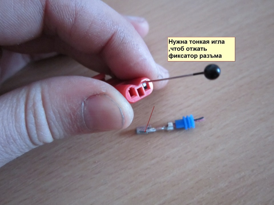

Кто-нибудь разбирал 2-проводную фишку разъема , питающего вентилятор? Как оттуда вылущить контакты?

Кто-нибудь разбирал 2-проводную фишку разъема , питающего вентилятор? Как оттуда вулущить контакты?
Как и почти всё- в сторону провода..
Давно дело было... Потому, не совсем уверен.
С торца есть квадратное отверстие
За ним есть усики. Отжимашь тонким чем нить, и вытаскиваешь.
Короче, посмотри внимательно со светом. Может отверстие и усики сзади.
Вот это не помню.
Нет, сзади точно ничего нет, только входы для проводов с круглыми пробками
Ну, если тебе не совсем " к спеху", часа через 3-4 ,возможно, смогу уточнить.
Может быть, и раньше. Как получица в гараж...
А так то...
Значит спереди! :smile_wink:

со стороны клемм между самими клеммами есть два пластиковых лепестка, удерживающих клеммы. отжимаете лепесток клеммы в сторону второй клеммы и тяните зап провод. предварительно снаружи разъема снять колпачок.
О, спасибо! А я искал прямоугольный колодец, куда можно было бы воткнуть шпильку (как на большинстве других разъемов)
Ага, в этом и прикол этого разъема :smile_smile:
