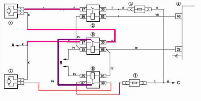

sansanych писал(а):
Правый винт на малой скорости через доп.сопротивление потребляет 15А, в момент пуска и того более. Если два винта посадить на одно дополнительное реле включения правого вентилятора, то в момент их запуска ток будет значительно больше 30А. Этого реле надолго не хватит. залипнет. :smile_doh:
Я померял в процессе работы ток у двух последовательных: 7 А. Какой пусковой ток при таком раскладе? Всё равно 30А? Электрики есть? Аргументированно распишите, пожалуйста!

А мне надоели эти шарады с вентилями. Если первый молотит значит уже аварийный режим и если он не справился то и работал зря по сути. Сделал себе одновременное включение обоих на 96 градусах и езжу не парюсь. :

Алексей Борисович писал(а):
оставить две скорости вращения, но что бы включались оба вентилятора одновременно.
Отличная идея, Алексей Борисович! +
Буду и себе такое делать.
Единственное что меня смущает - это постоянное присутствие на вентиляторе +12В, и использование кузова в качестве проводника. Т.е. я не буду делать заземление, а использую оба розовых провода, которые идут на резистор.

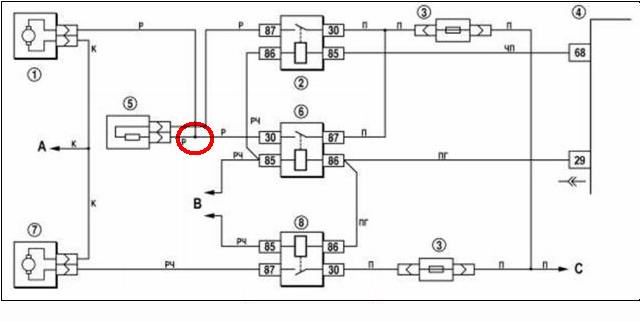

Но тут есть одна проблема:
Где в жгуте находится точка соединения розовых проводов?
Возле резистора, или возле реле?
Кто знает подскажите, пожалуйста?
Потому, что если она находиться возле резистора, то придется бросать еще один провод от реле до вентилятора.
При такой схеме, еще есть момент один... Кто знает - при включении второго вентилятора, на выводе 68 остается высокий уровень?
