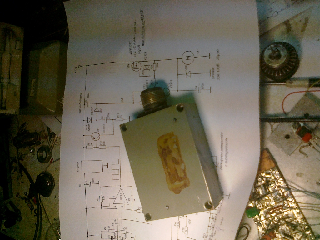

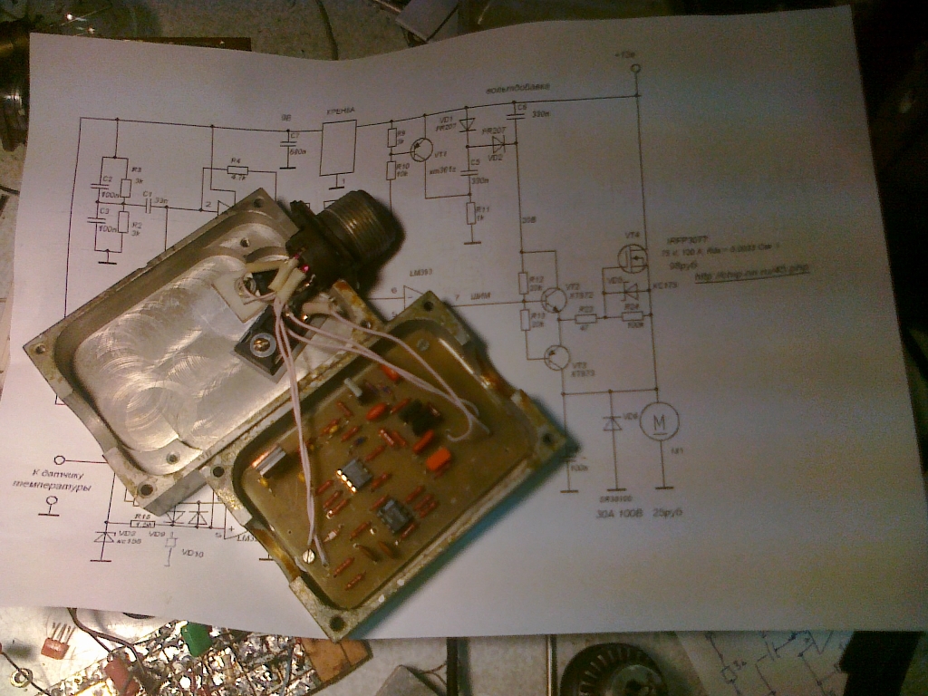

Весьма важно для меня сейчас. Детальки пришли, конструктив сваял.
http://images.vfl.ru/ii/1403892754/1874ff9b/5558229.jpg
http://images.vfl.ru/ii/1403894144/54f54036/5558367.jpg
ВВА, Я знаю, ты человек тщательный. Сегодня замерил на своей машинке напряжения и был немного озадачен. Далеко от от мануальных. Выложи свои данные соответствия напряжения и температуры. У меня например замеренные при 95гр оказались 3.5в. Немного поправить мне схемку придётся, стабилитрон другой.
На прежней нивке у меня сходилось до сотых с мануалом.
