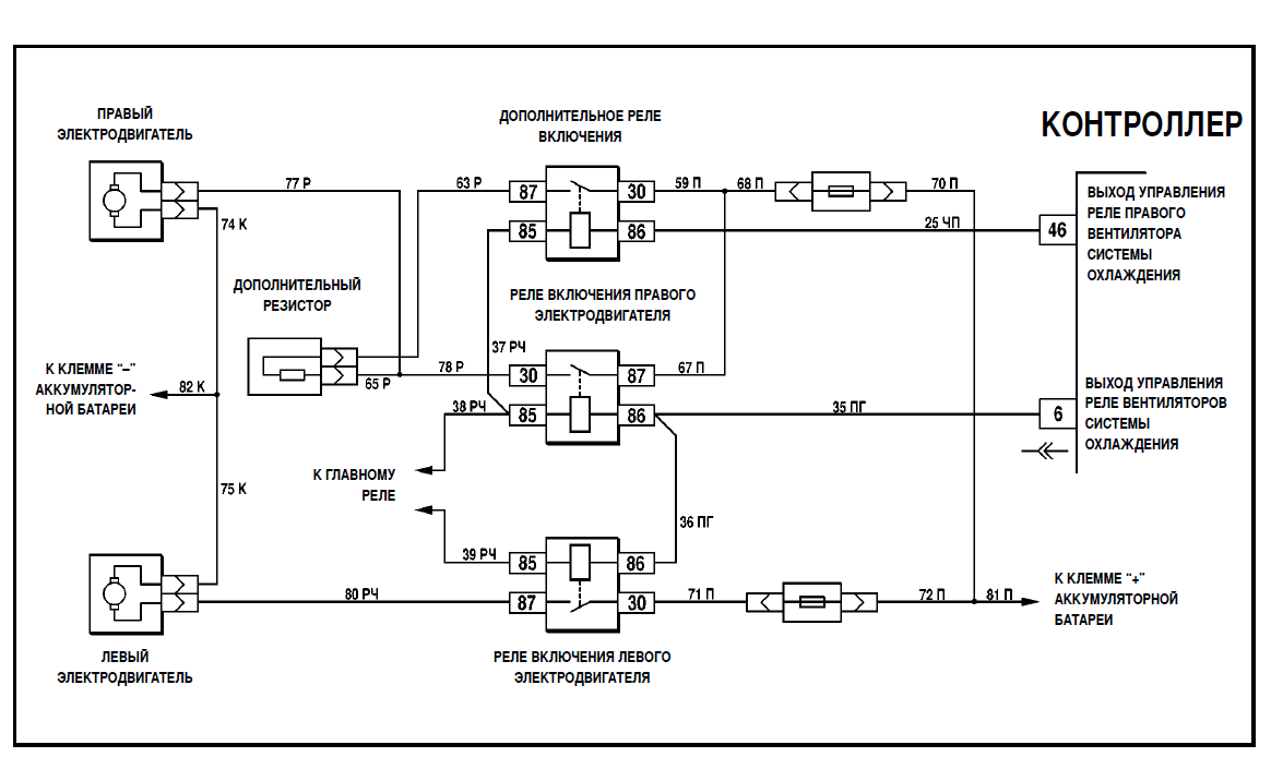

Wolgograd писал(а):
.В блоке(что пассажирском)5 реле по моему
Да ,именно 5ть !
Одно из них,- Главное реле .Его включает ЭБУ ,когда получает питание с замка зажигания,и данное реле подаёт питание на все исполнительные механизмы инжектора .
Второе ,-реле Бензонасоса
Три остальных это реле включения вентиляторов .Одно реле управляет одним из вентиляторов на малой скорости (чрез 46 контакт в ЭБУ )!
Два других запараллелены , сигнал с 6 контакта от ЭБУ управляет им и включают оба вентилятора на максимальную скорость !
изображение_2021-01-02_185229.png [ 59.99 КБ | Просмотров: 93 ]

Wolgograd писал(а):
Машин 03гв,у меня один вентиль(от старого хозяина)второй на помпе(механический,ну как на старых вазах)Так что зимой можно ездить(терпимо).Два разьема висят от вентиля,один подключен,вентиль вкл.по моему 92-93гр,заметил что не вкл.Взял вынул правое(по моему реле)проверил тестером питание есть,замкнул перемычкой,вентиль молчит,такое ощущения что обрыв толстого провода красного(но это мало вероятно).Ладно думаю,переключил разьем(второй воткнул)на реле питание есть,подал минус на управление,вентиль закрутился.Только вот не знаю на сколько темпер.ож он вкл?Когда снимаю фишку с датчика ож,вентиль молчит???

Спасибо.Теперь понятно,я включал на максимум оба.За паралеленные которые,а вот релюху 1вой скорости не щупал пока...Может там и собака зарыта. :smile_drunk:
