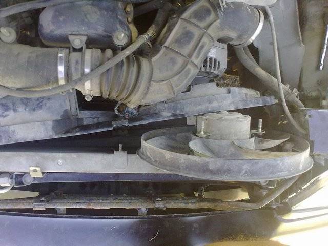

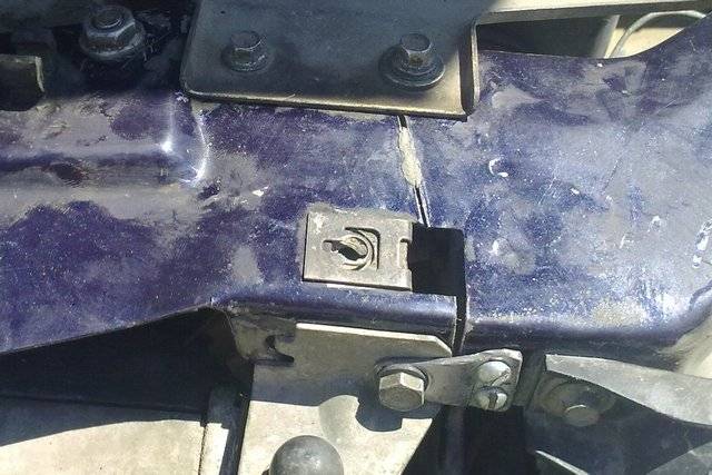

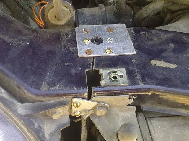

Для замены вентиляторов, я решил всётки сделать съёмную среднюю часть панели, но попроще чем Glu
Сначала нужно сделать и прикрутить накладки, примерно такие:
Я нарезал резьбу под винтики прямо в панели. Под верхней накладкой металл тонкий, поэтому больше М4 нельзя и винтиков надо побольше. Под накладками, что одной стороной сажаются под болт кронштейнов радиатора, металл двойной толщины, поэтому можно и М5.
Потом накладки снял, разрезал по намеченному панель (болгаркой).
Полного снятия всей рамки вентиляторов у меня не получилось, т.к. не смог добраться до правого нижнего болта - мешал нижний патрубок радиатора и трубки компрессора кондиционера. Благо моя цель была левый вентилятор, его можно вытащить, дурОм отведя недоконца открученную рамку: Изображение

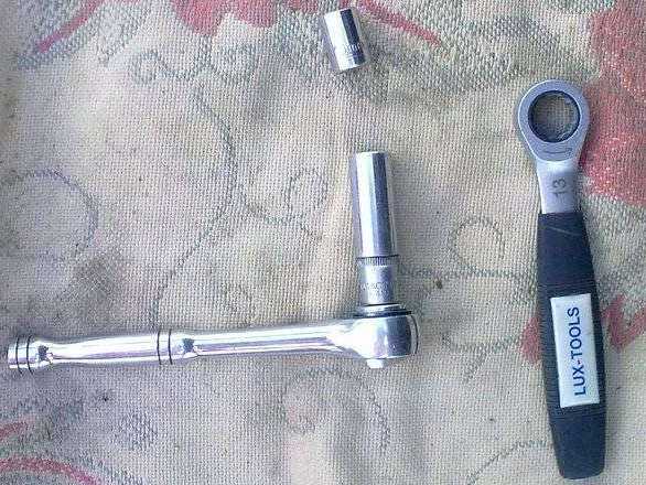

Больше всего боялся что не смогу скрутить стойку (для чего Glu сменил направление болтов, приваривая гайки к верхней части стойки). Но у меня получилось на удивление быстро. Не сказать что легко - и палец порезал о какую-то кромку, и наживлял правый болт хрен знает как изогнутой рукой, держа болт указательным и средним пальцами. Без накидной трещётки на 13 с недлинной ручкой Изображение , думаю, там делать нечего.
