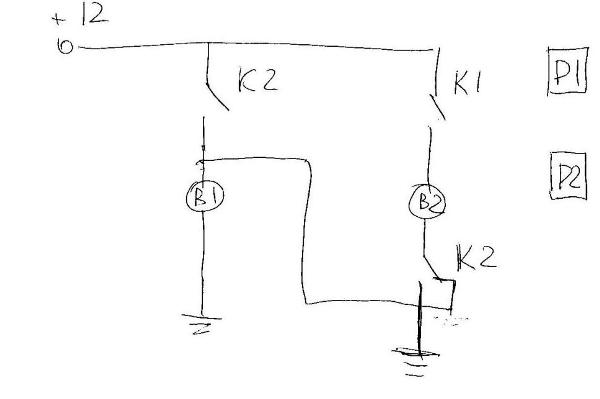

ёпть... Набросал на коленке схемку
нужно немного перекоммутировать выходные провода на реле и вентиляторах.
Тащить новых вроде не придецца. Хотя не... один провод будет (тот, что "между" на рисунке)
Вентиляторы будут работать ТАК ЖЕ после выключения зажигания ибо термодатчики не трогаем.
Резистор не нужен. Вместо него - еще одно реле, которое по управлению включается параллельно с К2 (забыл нарисовать)
ЗЫ При срабатывании первого реле вентиляторы включатся последовательно.
При срабатывании второго (совместно с первым) - параллельно.
.......Вот как бывает
А разве реле зажигания не обесточит обмотки реле вентов?

sapros, Ну у тебя же щас ничего не обесточивается?

styxsv, спасибо за помощь. Сегодня сделал, результатом доволен. Надо правда к схеме дописать что 2 реле надо заменить на 5 контактные, с завода стоят 4.
Результат.
Первый режим включается также на 99гр. Но теперь включаются оба вентилятора на малой скорости. Включаются почти незаметно, работают тише, легкий гул, как на ино. По ощущениям температура спадает быстрее. Второй режим включается также на 102 на полную мощность. При включении кондея включается первый режим, темп падает до 87. Сегодня на улице правда не особо жарко, около +20. Посмотрим как будет в жару, но первые впечатления положительные. Одна только тишина чего стоит.

Не за что. Велкам в новую схему.
Помимо тишины есть и еще один плюсик - оба вента теперь работают, а не один пашет,а другой халявит.:-)

Вчера приехал домой, венты крутились на малой скорости, заглушил машину и они замолчали!?

Штатно Если сработало по каналу малой скорости - то венты и будут выкл при выкл зажигания.
